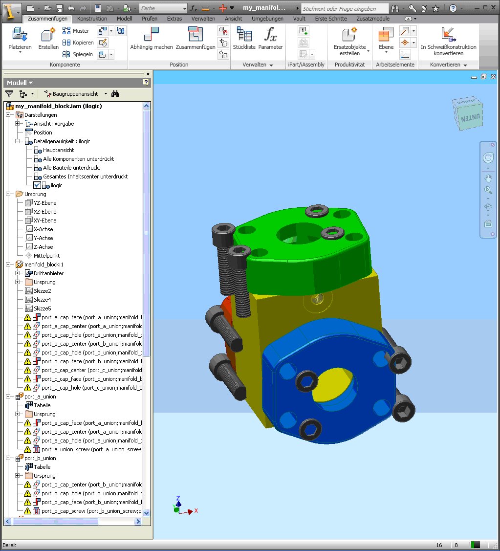

ich wollte testen ob ilogic mit iparts im Vault problemloser Funktioniert als die iassemblys.
Daher wollte ich die Beispieldateien die ich im Rahmen des "ilogic Baugruppen" Lernprogramms erstellt mal in den Tresor bringen.
Daher habe ich sie mit Pack&Go in ein Verzeichnis im Lokalen Tresor geschrieben.
Dann die Ursprungsdatei geschlossen, das Tresorprojekt gewählt und die Kopie im lokalen Tresor geöffnet.
Die habe ich dann eingecheckt.
Dann habe ich die Kopie wieder geöffent und ausgecheckt.
Leider gab es dann beim Ändern der Variante durch Ändern des Parameters port_a_size=2in dann jede Menge Fehlermeldungen.
Alle Abhängigkeiten funktionieren nur noch in der ursprünglichen Variante mit port_a_size = 0,75 in .
(Siehe auch Screenshot)
Das Orginal im Ordner ilogic tutorials funktioniert einwandfrei.
Was habe ich da falsch gemacht ?
Gruß Gunter

Einen Unterschied zwischen der Baugruppe im Vault und der in den Tutorials habe ich schon mal gefunden.
Die Tocherdateien der iparts "union_cap" und "union_screw" existierten in den Tutorials in allen Varianten als Dateien.
Im Vault existierte nur die eine Datei der Version die funktioniert.
Daher habe ich mal versucht die über "Dateien erzeugen (siehe Bild) zu generieren.
Das hat aber zunächst nix gebracht.

Auch nach dem Einchecken und wieder Auschecken der Dateien hat sich an der Problematik nichts geändert.
(Zum Einchecken der Töchter ist die Funktion "Projekt Einchecken" die sich unter "I->Tresorserver->Pfeil nach unten->Projekt einchecken" versteckt echt nützlich.)
Aber nach wie vor funktioniert nur die Variante die ich ursprünglich hatte.
Hat keiner eine Idee woran es liegt ?
Gruß Gunter

A2) Bei ilogic kriege ich mit der Testbaugruppe aus dem Tutorial auch Probleme:
Ohne Vault funktioniert sie, im Vault abgelegt zerlegt es beim Ändern der Variante alle Abhängigkeiten (s.o.).
Da habe ich gerade gefunden dass es möglicherweise hilft vor dem Einchecken immer die Detailgenauigkeit auf "Master LOD" zu schalten.
http://forums.autodesk.com/t5/Autodesk-Inventor/level-of-detail-upload-to-vault/m-p/2574827/highlight/true#M357892
Das werde ich mal probieren.
B) Das zweite Problem ist die Komplette Factory zu kopieren kann um sie wiederzuverwenden.
B1) iassembly: lässt sich im Vault nicht kopieren, nur die Töchter der Unter- iassemblys bzw. iparts werden kopiert.
In meinem Fall wo das ganze noch von einer Masterbaugruppe abhängt kann ich bei der vor allem nur "wiederverwenden" auswählen.
Kopieren im Vault geht also garnicht. DA müsste ich noch mal probieren, lohnt aber nicht da schon das konstruieren nicht gescheit geht, siehe A1)
B2) ilogic Factorys lassen sich nach Aussage von GeorgK kopieren. Hoffentlich gilt das auch wenn sie von einem Master abgeleitete Komponenten enthalten.
Also muss ich nur nur A2 gelöst kriegen, dann klappt hoffentlich alles.
Ich würde mich also vor allem über Hinweise freuen wie die bei Inventor 2011 mitgelieferte ilogic Beispielbaugruppe im Vault zum funktionieren zu kriegen ist.
Dann würde es nämlich lohnen meine reale Konstruktion mit ilogic erneut aufzubauen und mein Problem ist hoffentlich gelöst
Danke und Gruß
Gunter
