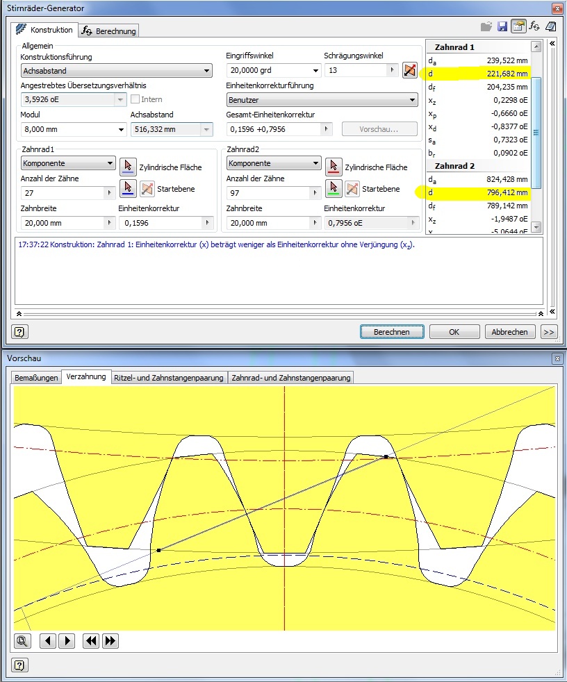

Hallo Forum,
ich hab mit dem Stirnradgenerator ein Ritzel mit Zahnrad erstellt.
Das Problem ist, das Ritzel und Rad eine positive Profilverschiebung haben müssen (Achsabstand größer Nullachsabstabd) und ich nicht weiß wie man das mit dem Generator eingeben kann.
Besser geagt, wie kann man mit Generator eine bekannte Profilverschiebung eingeben.

erstellt am: 21. Aug. 2011 10:19    Editieren oder löschen Sie diesen Beitrag!  <-- editieren / zitieren -->   Antwort mit Zitat in Fett Antwort mit kursivem Zitat    Unities abgeben: 1 Unity (wenig hilfreich, aber dennoch)2 Unities3 Unities4 Unities5 Unities6 Unities7 Unities8 Unities9 Unities10 Unities Nur für Orlando 10 Unities + Antwort hilfreich
Original erstellt von Orlando:
... wie kann man mit Generator eine bekannte Profilverschiebung eingeben. ...
Die Profilverschiebung heißt im Stirnradgenerator "Einheitenkorrektur".
Kontrollieren kann man diese über die Vorschau-Funktion.
Ansonsten einfach mal Profilverschiebung in die Suchfunktion dieses Forums eingeben.

erstellt am: 21. Aug. 2011 15:41    Editieren oder löschen Sie diesen Beitrag!  <-- editieren / zitieren -->   Antwort mit Zitat in Fett Antwort mit kursivem Zitat    Unities abgeben: 1 Unity (wenig hilfreich, aber dennoch)2 Unities3 Unities4 Unities5 Unities6 Unities7 Unities8 Unities9 Unities10 Unities
Sorry,
ich krieg das nicht hin!
Ich kann im Generator eingeben wie ich es will, die u.a. Werte können so nicht exakt nachvollzogen werden.
Manuell gerechnet können die Vorgabedaten nachgewiesen werden, nur nicht exakt mit Inventor.
Vielleicht mach ich da auch Fehler in der Eingabe der Daten.
Was noch mit Inventor genau stimmt ist der Nullachsabstand von 509,047 mm
Es gibt einfach Abweichungen.
Das Getriebe ist übrigens so gebaut worden und läuft schon eine halbe Ewigkeit.
Wie oder was muß ich nun eingeben das die Vorgabewerte von Inventor bestätigt werden?
Insbesondere im Bereich Einheitenkorrektur kann ich nur etwas zum Zahnrad 1 eingeben.
Die Summe der Profilverschiebungsfaktoren x1 + x2 beträgt (manuell gerechnet)0,1201
Den hab ich mal Gesamt-Einheitenkorrektur eingegeben.
Das einzige was ich danach noch verändern kann ist die Einheitenkorrektur für das Zahnrad 1, hier hab ich dann einmal 0,01995 (0,1596 / m) eingeben.
Die Werte für das Zahnrad sind dann nicht so wie es lt. Vorgaben sein müßte.
Nach m.M. müßte der Faktor Einheitenkorrektur für das Zahnrad 2 0,09945 betragen
Ich geb euch mal die Daten der Vorgaben:
... Wer hier das ganze mal nachvollziehen könnte....das wäre schön. ...
Ich habe zugegebener Maßen nicht sehr viel Ahnung vom Getriebebau.
Daher die angehängten Daten ohne jede Gewähr!
Der Teilkreisdurchmesser kommt jedenfalls ziemlich genau hin, was natürich keine Kunst ist, wenn Zähnezahl und Modul gegeben sind.
Vieleicht meldet sich ja noch jemand, der sowas studiert hat, zu diesem Thema.

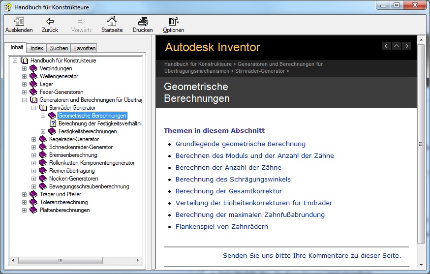

... Ich kann im Generator eingeben wie ich es will, die u.a. Werte können so nicht exakt nachvollzogen werden. ...
Dass sämtliche Berechnungen in der Hilfe (Handbuch für Konstrukteure) nachvollziehbar dokumentiert sind, ist bekannt?

Hallo Michael,
ich hab mir dein Screenshot mal angeschaut.
Der Vorgabeachsabstand von 510mm wird hier nicht ausgewiesen, sondern etwas mit 516mm.
Es darf auch nicht z.B. der Wert 0,1596 eingegeben werden sondern es muß mit der Formel V = x * m gerechnet werden.
D.h. umgestellt auf x muß es sein, x = V / m; x = 0,1596 / m = 8mm
x = 0,01995
V = 0,1596
V = Profilverschiebung in mm (für Ritzel oder Rad)
Für das Zahnrad wäre das dann x = 0,09945
Die Summe der Profilverschiebungsfaktoren lautet dann x1 + x2 = 0,1194
So und hier weicht Inventor ab.
Ich bekomme durch Vorgabe des Achsabstandes 510,064 mm diesen Wert Summe der Profilverschiebungsfaktoren nicht hin.
Es werden andere Werte ausgewiesen (für x1 bzw. x2)
Inventorwerte sind:
Zahnrad 1 = Einheitenkorrektur = 0,0279 (x1), wäre umgerechnet
ein V = 0,2232mm und nicht 0,1596mm
Zahnrad 2 = Einheitenfaktor = 0,1002 (x2), wäre umgerechnet
ein V = 0,8016mm und nicht 0,7956mm
Inventor weist den gewünschten Achsabstand mit 510,064mm aus (so ok) und im Fenster Einheitenkorrekturführung "Im Übersetzungsverhältnis"
Achsabstand a und die Einheitenkorrekturführung stehen in einer Abhändigkeit zueinander.
Wenn ich die zu prüfenden Vorgabewerte eingebe wird durch Inventor einiges in Abweichung dokumentiert.
Ich habe alles noch einmal manuell nachgerechnet, die Vorgaben stimmen.
In der Vorgabezeichnung steht als Achsabstand 510 mm + 0,063
Woran es liegt, ich weiß es im Moment noch nicht.....
