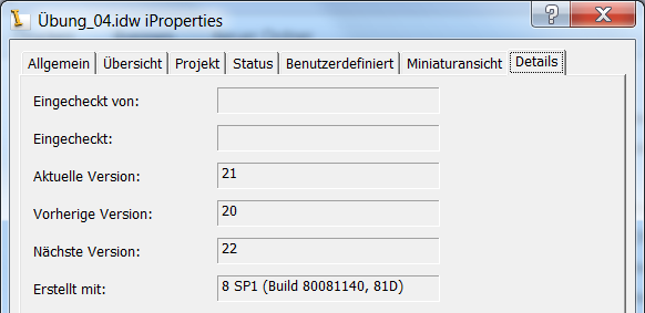

Sorry,
Noch nicht aus den Windeln raus und schon gegen den Wind spucken
Ich hätte über 40 Vorlagendateien zu ändern!
da muss es zumindest eine "bessere" Lösung geben!
Ja, Inventor Schulung
Zurück zum Thema,
MacFly8 hat Dir die Lösung aufgezeigt
Stell es in der Vorlage richtig ein, es funktioniert wenn Ich mich recht erinnere seit Version 4 oder 5
Ich drucke alle meine A3 Trainings-Beispiele z.B. immer unter A4 aus. Einmal gespeichert, dann kannst Du selbst die Drucker wechseln, die Einstellung bleibt.
@Leo
funktioniert unter Windows XP, Vista und Windows 7, jeweils auch unter 64bit.
Matthias
