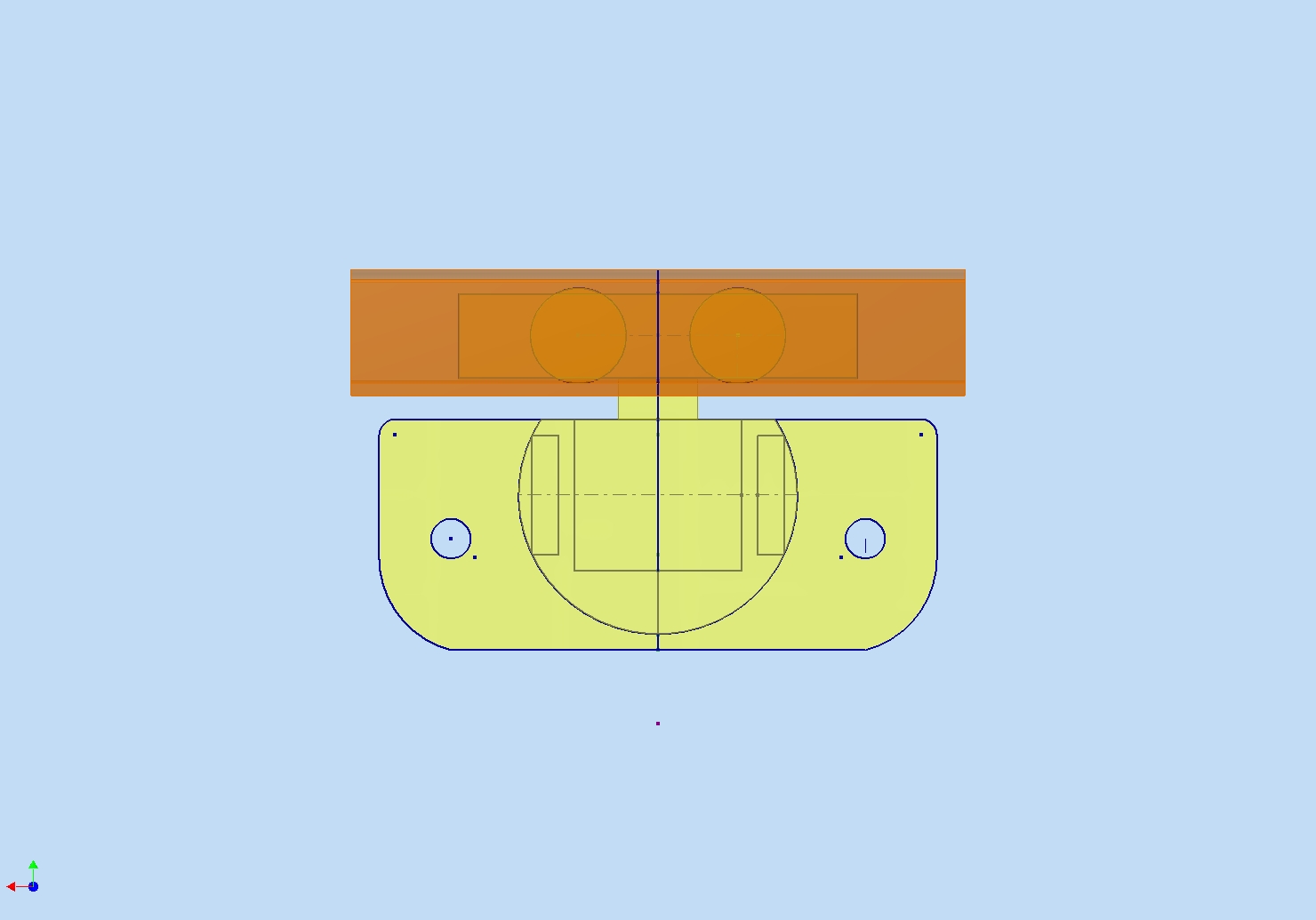

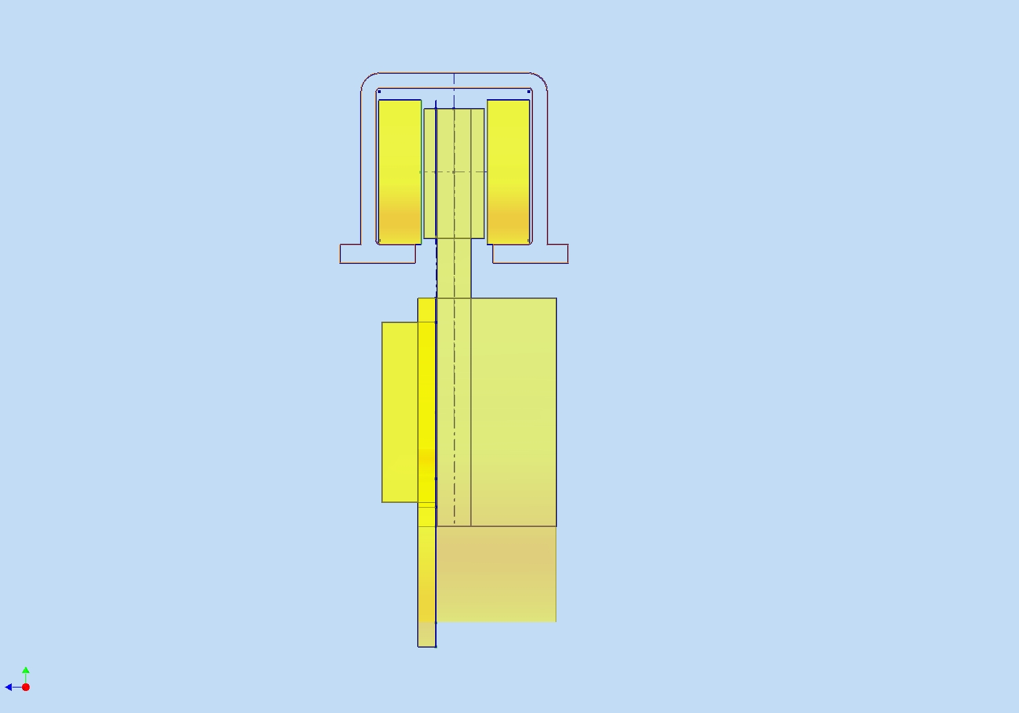

@mssoftware
wie unser geschätzter Leo Laimer   und fetzerman   schreiben:
Vorsicht bei den Teilen! Teileweise "Datenmüll", da aus anderen Programmen migriert. Funktionen und mechanische Details darfst Du nicht erwarten. Topfbänder z.B. lassen sich nicht öffnen weil sie aus einem Teil modeliert sind, dafür aber bis ins kleinste, untötige Detail ausmodeliert
Als Begründung kann man wohl annehmen, das die Modell natürlich auch Werbung für die jeweilige Fa. ist und da wollen Sie natürlich ALLES mit reinbringen...
Die konstruktiven Möglichkeiten und Belange werden dann eher außen vor gelassen.
Wie man's als IPT machen könnte, habe ich mal als Beispiel als JPG in Vorder und Seitenansicht eines Schiebetürbeschlages den ich vor Jahren mal eingebaut habe, beigefügt. (Möbel- und Einrichtungsbau ist mehr nen' professionell betriebenes Hobby von mir... )
Die IPT des Beschlages kann so in Deiner Konstruktion für die erforderlichen Hauptabmessungen, Bohrungen, Nuten für die Führungsschiene (in der IPT als Flächenextrusion in transparentem braungelb) etc. verwendet werden.
- DAS versuch mal mit den Firmenmodellen ! ! !
Die Anwendung setzt aber bei Dir voraus, dass Du im Mastermodellieren, Anwendung von AK, etc. fit bist...
