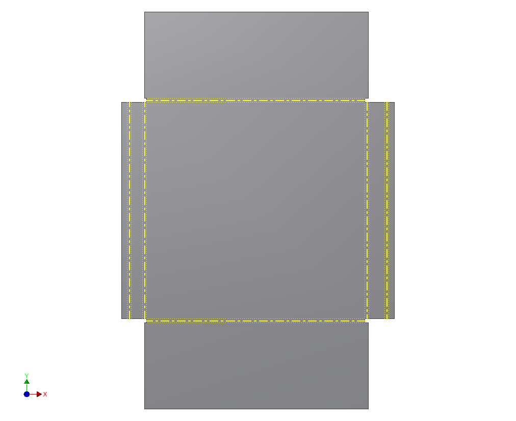

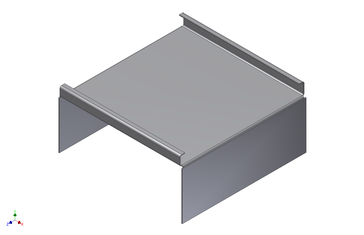

Guten Morgen,
anbei seht ihr eine Kanalteilabwicklung (halber Kanal) Nun habe ich dort das Problem das ich die Ecken nicht sehr schön ausgeführt bekomme.... schöner wäre es wenn er mir dort nur einen Spalt von ca. 2mm lassen würde... Habe schon in den Abwicklungseinstellung versucht was umzustellen habe aber leider nichts gefunden.... (Es geht mir um den Freistich, welcher zu groß ist) könnt ihr mir eventuell weiterhelfen? Kann im nachgang auch die *.ipt hochladen falls gewünscht...
Vielen Dank!

Passe die Eckenfreistellung an, entweder in den Blechstilen oder bei der Modellierung indem du auf die Ecke klickst.

Das habe ich ja versucht, aber er macht mir diesen Freistich immer in dieser Ausführung. Hat er Probleme weil eine Kantung nach oben und eine rechts nach unten geht? Dachte es könnte über die "3-Punkt-Kanteinstellungen" eingestellt werden, aber so ist es leider nicht.

Es wird nicht besser gehen, meine ich.
Sonst wäre ja in den Ecken Material in der Biegezone

Blech.zip
hier einmal 2 Lösungsansätze. Die Freistellungen für die geraden Bereiche habe ich faulheitshalber weggelassen.
Blech_2 könnte man auch einfacher aufbauen: Extrusionsfläche und Verdickung ist sehr umständlich und hilft in dem Fall auch nicht wirklich, aber ich hatte zu Beginn einen anderen Weg im Sinn...

Hallo Frank32,
erstmal vielen Dank für die Mühe... allerdings habe ich ca. 195 dieser Bauteile + andere Formen.. Da scheint es mir ein bisschen sehr aufwendig. Ich bin gerade noch am testen mit der Funktion "Eckverbindung" da scheint er mir eine ähnliche Art von Freistich zu machen, bisher allerdings noch nicht wirklich das gewünschte Ziel

11_Kanal_IV2011.zip
Man muß nur die Blechstile einstellen und die Lasche richtig anwenden.

Kanal2011_07_07-WH.ipt.txt
Nee, 5t41k3r. Das sieht gut aus.
Noch schnell mal mit der Bandsäge rein ins Eck ..
