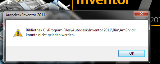

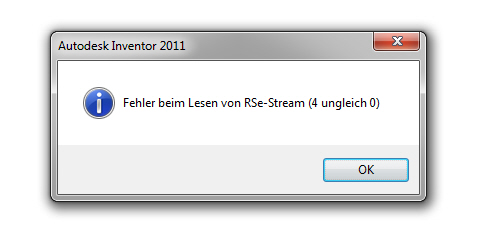

Hallo alle zusammen,
ich arbeite auf meinem Rechner mit Avira Virensoftware. Heute wurde ein automatisches Update gefahren und ich mußte den Rechner neu starten. Nach dem Neustart wurde mir mitgeteilt daß die Virenlizenz ungültig ist obwohl diese noch bis Detember laufen muß. Nach dem Start von Inventor 2011/2010/2009 bekomme ich anhängende Fehlermeldungen und inventor macht die Fehlerberichtsbox auf.
Was ist jetzt los???

Ok, habe auf einem PC auch den Avira Scanner installiert. Musste vor eine Stunde auch neu booten. Inventor 2011 läuft!
Da ist bei dir wohl noch ein anderer Defekt aufgetreten.

Ist das nicht der Zweck einer Virensoftware
Da hat es Avira wohl etwas zu gut gemeint  .
Wenn du Glück hast, läßt sich IV mit einer Reparaturinstallation (SP nicht vergessen!) wieder zum Leben erwecken.

da muß ich alle Versionen Reparieren?
und wenn ichkein Glück habe?

Ja, das schätze ich auch!
Blos war bis zum Zeitpunkt des Updates alles in Ordnung und jetzt lassen sich manche Modelle nach der Reaparaturinstallation nicht mehr ohne Fehlermeldungen öffnen!
Werner
Nachtrag:
das mit der Fehlermeldung hab ich hinbekommen. Es war eine Datei defekt, warum auch immer?

geht es wieder, ich habe meine IV2010 neu installiert und es geht wieder.

Hallo sascha,
ja zum Glück gehts wieder. Ich mußte allerdings von 2010/2011 eine Reparaturinstallation machen. Von AVIRA habe ich einen neuen Code zurn Registrierung erhalten. Die leute sind sehrn fix!
Ich hoffe daß nun keine Störung mehr eintritt denn ich bin momentan ganz schön im Streß.
