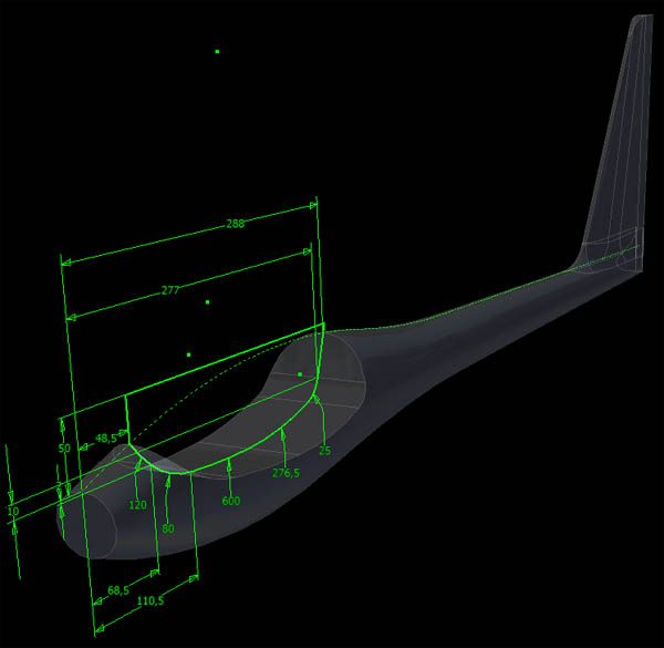

Hallo Gemeinde,
ich habe mich jetzt durch mehrere Threads hier gekämpft und leider immer noch kein Ergebniss erzielt. Mit Erhebungen scheint es ja bei fehlerhafter Skizze einige Probleme zu geben. Leider finde ich meinen Fehler nicht. Bei diesem
Rumpf (Version IV2011)
ist keine Erhebung möglich (Schön ist er nicht, das kommt später). Gehe ich recht in der Annahme, dass es an der korrekten Verteilung der Skizzen liegt? IV meckert immer, dass die Verlaufsführung einen Schnitt öfters schneidet. Ich weiss aber nicht wo??
Vielleicht habt ihr ja einen Tipp.

Hallo Doc,
die Verlaufsführungen liegen in einer Skizze. Ich habe mal versucht das im folgenden Bild deutlich zu machen.
Die Verlaufsführung ist auch mit den Querschnitten koinzident.

Bei mir liegt der Rumpfquerschnitt Ende neben der Verlaufsführung. Und die Seitenansicht hat 'ne ordentliche Beule
Aber in einem Stück wird das wohl nix. Man könnte zum Start ein Teilstück loften, von Rumpfquerschnitt Ende bis Wurzelrippe Seitenruder. Anschließend das Seitenruder und das Rumpfvorderteil hinten bzw. vorn mit tangentialen Übergangsbedingungen ansetzen.
   Vielleicht klappt's - vielleicht auch nicht ..

Hallo Spruenki !
Was mir zuerst auffällt ist, dass Deine Skizzen nicht bemaßt bzw.nicht mit Abhängigkeiten versehen sind. Dadurch wird es eigentlich unmöglich sein, dass Deine Schnitte die Verlaufsführung wirklich treffen.
Deine Skizzen sind alle "grün".
Versuchmal die Verlaufsführung festzusetzen und die Schnitte an dieser Führung (Schnittpunkte projezieren) abhängig zumachen.
Weiter solltest Du die Führung in zwei Skizzen (oben und unten) aufteilen.
Die Spitze des Rumpfes (Endpunkt der Erhebung) hat noch keine Skizze.

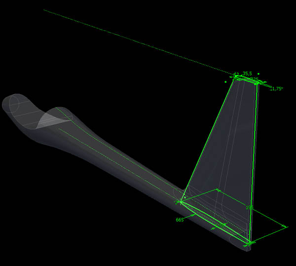

danke für die vielen Hinweise.   Zunächst die blöde Frage vorneweg:
@ fetzermann:
Ich bin bislang hingegangen und habe auf der Verlaufsführung Ebenen eingezeichnet die auf den Griffpunkten der Splines lagen. Diese Punkte habe ich in die Querschnitte gelegt und mit den Rumpfquerschnitten koinzident gebracht (Der letzte Querschnitt sitzt nicht - tut mir leid). Aber das projizieren der Schnittpunkte funktioniert nicht. Wenn ich die Schnittkanten projizieren möchte erzeugt IV den Fehler das keine Ausgabegeometrie herrscht. Wie kann ich die Schnittkanten projizieren?

Mehrere Bauteile bringen nix; da wissen die Konturen nüscht voneinander. Aber wenn eine Verlaufsführung zu stark die Richtung ändert (Übergang zum Seitenruder), kommt der Inventor durcheinander und macht Murks.
Deshalb diesen Bereich als Basis-Loft erstellen, und anschließend (im gleichen Bauteil) die beiden anderen Lofts mit möglichst gutem Übergang ansetzen.
  Denk' ich. Hab's aber nicht probiert.
Später: Bernhard's Hinweis ist richtig. Der Querschnitt am Rumpfende liegt beidseitig neben der Verlaufsführung. Solange es da nicht überall Koinzidenz gibt, wird's nüscht mit dem Loften.

Bis IV2010 ist es jedenfalls so, dass
1. jede Verlaufsführung in eine eigene Skizze gehört, dass
2. jede Verlaufsführung jedes Profil genau in der Kontur schneiden muss und dass
3. jede Verlaufsführung genau vom Anfangs- bis zum End-Profil gehen muss.
Keinesfalls darf sich eine Verlaufsführung verzweigen oder plötzlich mittendrin beginnen oder gar rundherum und wieder zurück gehen. In dem Bild sieht es aber so aus, und das würde die Fehlermeldung erklären.

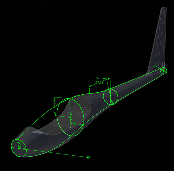

also, ich habe mir mal alle Hinweise zu Herzen genommen und den ganzen Rummel neu gezeichnet KLICK. Sieht jetzt auch besser aus und jeder Punkt ist bemaßt bzw. sollte abhängig sein. Trotzdem klappt der Übergang vom Rumpf zum Seitenruder nicht. Würdet ihr diesen Übergang grundsätzlich anders gestalten? Wenn ja, wie?

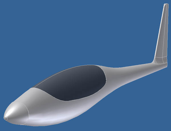

Das Seitenruder musst du natürlich extra ansetzen, das klappt so nicht. Die Profile vom Rumpf und vom Seitenruder sind einfach zu verschieden.
Ich kann deine neue Zeichnung nicht ansehen, weil ich den IV2011 noch nicht habe.
Ich habe mal auf die Schnelle ein kleines Beispiel gezeichnet, bei diesem ist Rumpf und Seitenruder innerhalb des Bauteils aus 2 verschiedenen Erhebungen dargestellt, das Seitenruder wurde anschließend mit einem 50er Radius verrundet.
Die Rumpfnase wurde als Drehteil angefertigt und aufgesetzt
Die Kabinenhaube wurde zunächst einfach aus dem Rumpf geschnitten, mit beidseitiger Differenz-Extrusion, das ganze dann als Kopie gespeichert und dann wurde mit Schnittmenge die Kabinenhaube erzeugt.
Das Urmodell muss am Seitenleitwerk noch ein wenig nachgearbeitet werden, bevor es abgeformt wird, und das Rädchen zum landen wird dann morgen eingebaut.
Ich hoffe die Bilder werden angezeigt.
