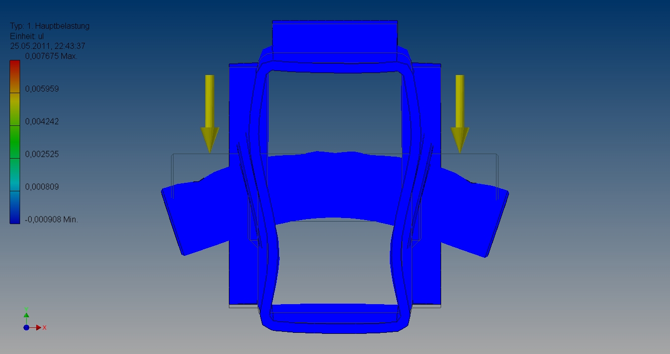

bei der Erstellung einer Festigkeitsanalyse wird bei der Darstellung der Hauptbelastungen die Einheit "ul" verwendet.Die Adesk-Hilfe erläutert dazu:
Um Werte ohne Einheiten darzustellen, verwenden Sie in Bearbeitungsfeldern das Symbol "ul".
Kann mir das jemand besser erklären ??
Danke im Voraus.

Nabend, Martin
ul (Englisch unitless) entspricht oE (Deutsch ohne Einheit)
Da hamse wohl nicht fertig übersetzt ..

Hallo Herr Kollege.
oE ist natürlich ein Begriff und die meisten, im Maschinenbau verwendeten Einheiten kenne ich - so denke ich jedenfalls. ul - gibts da was neues ?? Eingabe in die Suche - das Internet scheitert - Eingabe in die Adesk-Hilfe - auch nicht besser.
Naja, jetzt isses ja geklärt. Dir sei Dank.
