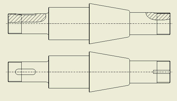

hallo, ich habe das Problem das ich oben genanntes Versuche mit dem Wellengenerator zu erstellen aber das scheint sich im Programm gegenseitig auszuschließen. Weiß jemand wie ich beides an einem Wellenende erstellen kann? Notfalls wie ich es in die abgeleitete Zeichnung hinzufügen kann?! Vielen Dank

Wellengenerator ist für mich ein absolutes NoGo
1. Welle ist dann Baugruppe -> Käse
2. ewig langes rumzupfen für Einstiche etc. -> geht gar nicht
3. Skizze erstellen und Rotationsteil, danach Subtraktionsextrusion für die Nut -> t < 5 min
probiers mal!

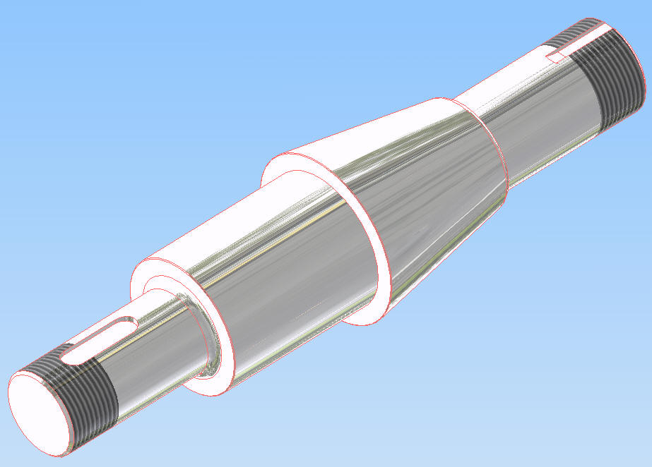

Guten Morgen,
ich sehe kein Problem beides mit dem Wellengenerator zu erstellen (Siehe Bild), auf der linken Seite habe ich nur das Gewinde und dann noch eine Paßfeder-Nut erstellt, auf der rechten Seite habe ich das Gewinde für eine Nutmutter(DIN1804) mit der Nut für das Sicherungsblech mit Innennase (DIN462)erstellt, geht einwandfrei! Das was "Drall666" sagt ist nicht ganz korrekt, zwar wird vom Wellengenerator eine Baugruppendatei erzeugt, aber auch das eigentliche Einzelteil (*.ipt), so dass die Welle auch noch als Einzelteil weiter bearbeitet werden kann (ohne den Wellengenerator) oder aber, dass die Welle noch in anderen Baugruppen platziert werden kann. Zu beachten ist auch, dass man eine Zeichnungsableitung nicht von der Baugruppen-Datei macht, sondern von dem Einzelteil (*.ipt)!

Daß eine Baugruppe auch eine ipt enthält ist mir schon klar. Aber bei der Dateibenennung ists halt blöd, besonders wenn Du dann noch ein WaWi-System mit den Zeichnungs/Artikelnummern füttern mußt...
