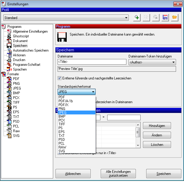

PDFCreator (Freeware) kann auch JPGs ausgeben - lässt sich in den Optionen einstellen.
Martin

Ok an die Möglichkeit des PDF Druckers mit Möglichkeit der jpg Option habe ich nicht gedacht, bzw. wusste nicht, dass der das kann.
