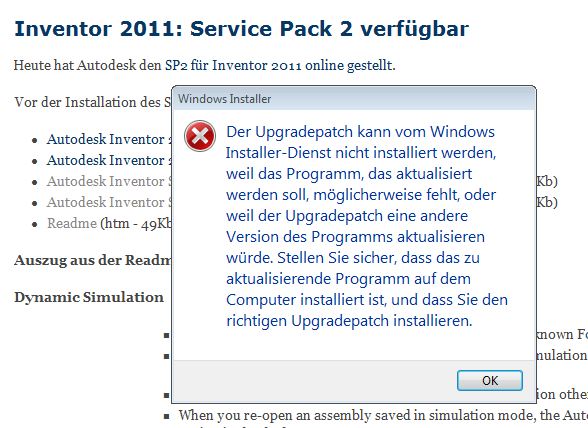

Hallo InventorUser,
ich kann das Inventor 2011-SP2 nicht installieren.
Was fehlt? - Siehe Fehlermeldung in der Anlage!

wurde die richtige Bitvesion heruntergeladen? (x86, x64?)
Ist sp2 eventuell schon auf dem System daruf?

Ist SP1 schon drauf, wurde ggf. das SAP (Bonuspack) installiert?

Heißer Tipp  , wird gerne übersehen, daß es ab dem SAP zwei Schienen an Sps gibt  ...

Hallo InventorUser,
SP1 ist installiert.
Das SAP-Bonuspack habe ich nicht.
Soeben habe ich festgestellt, das mein Profil fehlerhaft war.
Ich arbeite mit Windows7 (64bit) und Inventor2011 (64bit).
Gruß Grimbart

Ich habe gerade problemlos SP2 installiert. Seid Ihr absolut sicher, die richtigen Installationspacks verwendet zu haben?
Autodesk stellt bereit:
---> SP2 für 32 Bit Systeme, auf denen kein SubscriptionsAdvantagepack installiert wurde
---> SP2 für 64 Bit Systeme, auf denen kein SubscriptionsAdvantagepack installiert wurde
---> SP2 für 32 Bit Systeme, auf denen das SubscriptionsAdvantagepack bereits installiert wurde
---> SP2 für 64 Bit Systeme, auf denen das SubscriptionsAdvantagepack bereits installiert wurde
Da sind also vier verschiedene ServicePack2 Varianten zum Download vorhanden. Und alle bedingen, daß SP1 bereits installiert wurde........

Hallo Andreas, du hast Recht, ich hatte gedacht es wären 2 SP, einmal SP2 + einmal SP2 für das SAP alleine, aber falsch gedacht.
So wie Du es beschrieben hast, ist es richtig und dann klappt auch die Installation.

Hallo INVENTOR-Kollegen,
das Problem ist nach Rücksprache mit meinem Händler gelöst!
Es gibt zwei unterschiedliche SP's, Normal und Advanced.
Wurde "SP1-Normal" installiert, kann "SP2-Advanced" nicht installiert werden.
Vielen Dank für Eure Mithilfe!

Sorry, aber es wird nicht umsonst überall ausdrücklich darauf hingewiesen die Readme zu lesen.
Könnte ja was Hilfreiches drin stehen....
Install only the bit-type version of Autodesk Inventor 2011 Service Pack 2 that corresponds to the bit-type version of your installation of Autodesk Inventor 2011 Service Pack 1.
If you previously installed the Subscription Advantage Pack for Autodesk Inventor 2011, ensure you choose the correct bit-type version of Autodesk Inventor 2011 Subscription Advantage Pack Service Pack 2.
und um Mißverständnissen Vorzubeugen SAP = Subscription Advantage Pack und nicht advanced sonst sucht der nächste danach.

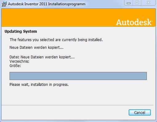

ich muß den Beitrag noch mal aufwärmen..
ich kann das SP2 auf 2 Rechnern installieren, aber auf allen HP Maschinen bleibt das Install-Fenster wie im Anhang stehen. Ich wüßte nicht, was ich noch probieren könnte:
- Benutzerkontensteuerung aus
- Virenprogramme, Defender aus
- HP Überwachungsprogramme deinstalliert
- das Microsoft Servicepack aus der Readme Inventor SP2 installiert
- Dienste mit den Rechnern (kein HP) verglichen wo das SP2 fehlerfrei läuft und deaktiviert oder auch aktiviert
- Die 2 Rechner, wo es funktioniert, sind mit der gleichen Install-Einrichtung installiert worden
- Den Win-Installer abgemeldet und wieder registriert
- Im Taskmanager den Prozess explorer beendet und danach per neuer Task das SP2 ausgewählt
- Adminrechte vorhanden, Install als lokaler Admin ebenfalls gescheitert
Was haben die HP Rechner, was die anderen nicht haben?
Wer hat von Euch HP Rechner, wo es funktioniert hat?
Hat noch jemand eine Idee?

Unser Händler hat uns geraten, den Netzwerkstecker am Rechner raus zu ziehen, neu zu booten und dann die Installation des SP2 zu starten. (als Admin, Firewall deaktiviert etc und bla bla vorausgesetzt)
Warum auch immer, dann lief es in wenigen Minuten durch...

Wir haben zwar HP's (z400er) aber keine Probleme bei der Installation von SP2...
Mit welcher Version vom SP2 happerts denn? Ich glaube die haben auch schon einmal
eine neuere Version heraufgeladen...
Grüsse, Toni

Hallo tempranillo70,
das war die Lösung. Vom Netz getrennt und als lokaler Admin installiert.
Die Ursache bleibt weiterhin unbekannt, aber es funktioniert, Danke.

Hast du nach der Erstinstallation von Inventor die Installationsquelle im Netzwerk verschoben? Hier war es ähnlich, erst nachdem der ursprüngliche Installationspfad als Netzwerkpfad wieder hergestellt war, lief die Installation des SP2 durch. Und ja, es sind HP-Rechner. Ob allerdings das die Ursache war, bezweifle ich.

ich habe auch versucht von der ursprünglichen Quelle zu installieren, funktionierte auch nicht. Wir arbeiten seit vielen Jahren mit HP Rechnern, es gab noch nie Probleme mit irgendwelchen Patchs. Heute morgen habe ich das ClientUpdate Patch für Vault 2012 installiert und mußte wieder das Netzkabel ziehen..das Problem besteht also weiterhin.
Ich habe keine Zeit die genaue Ursache zu suchen, wir wissen ja nun wie es geht.

Hatte selbes Problem - bei mir Fehlte die Netzwerkinstallationsquelle (HAben alle DVDs in ein NEtzwerkordner kopiert.
Nachdem ich den wieder bereitgestellt hatte lief die Installation WEITER. Musste nicht einmal neu gestartet werden.
-Doof wenn es den Rechnernamen nicht mehr gibt!!-
