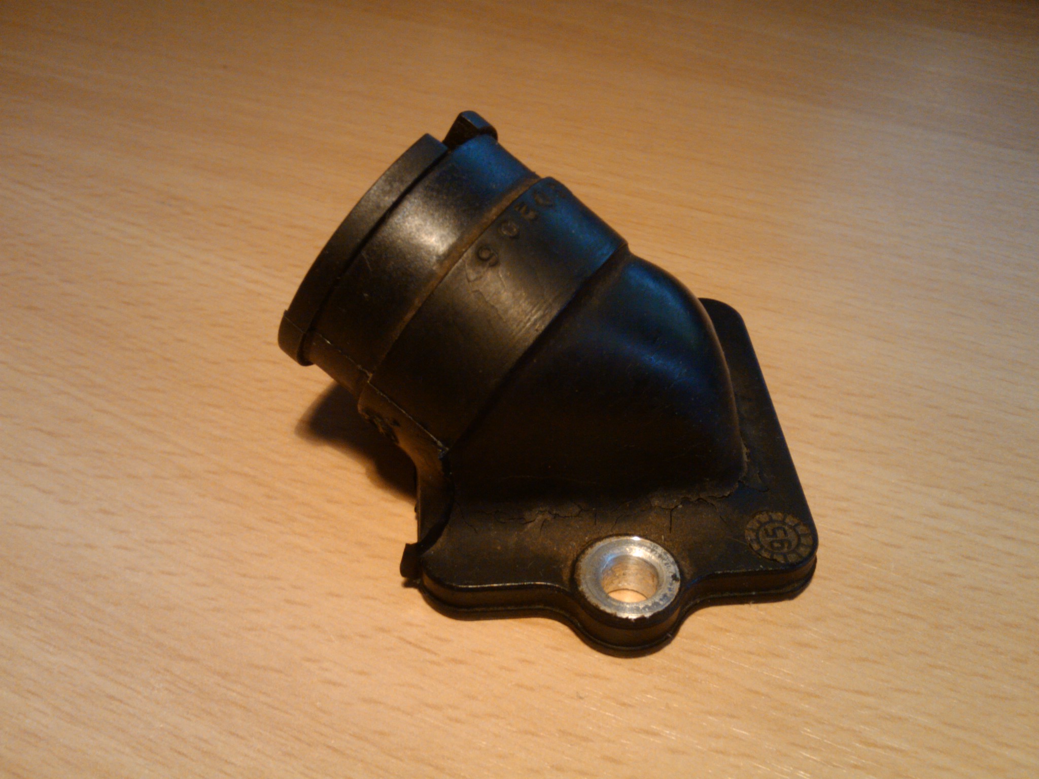

Hallo liebes Forum,
bevor es losgeht eine kleine Vorstellung. Mein Name ist Alex, bin 22 Jahre alt und studiere an der TU Dortmund Wirtschaftsingenieurwesen.
Da es in meinem Studium leider nicht vorgesehen ist, habe ich vor kurzem angefangen, mich mit Autodesk Inventor zu beschäftigen.

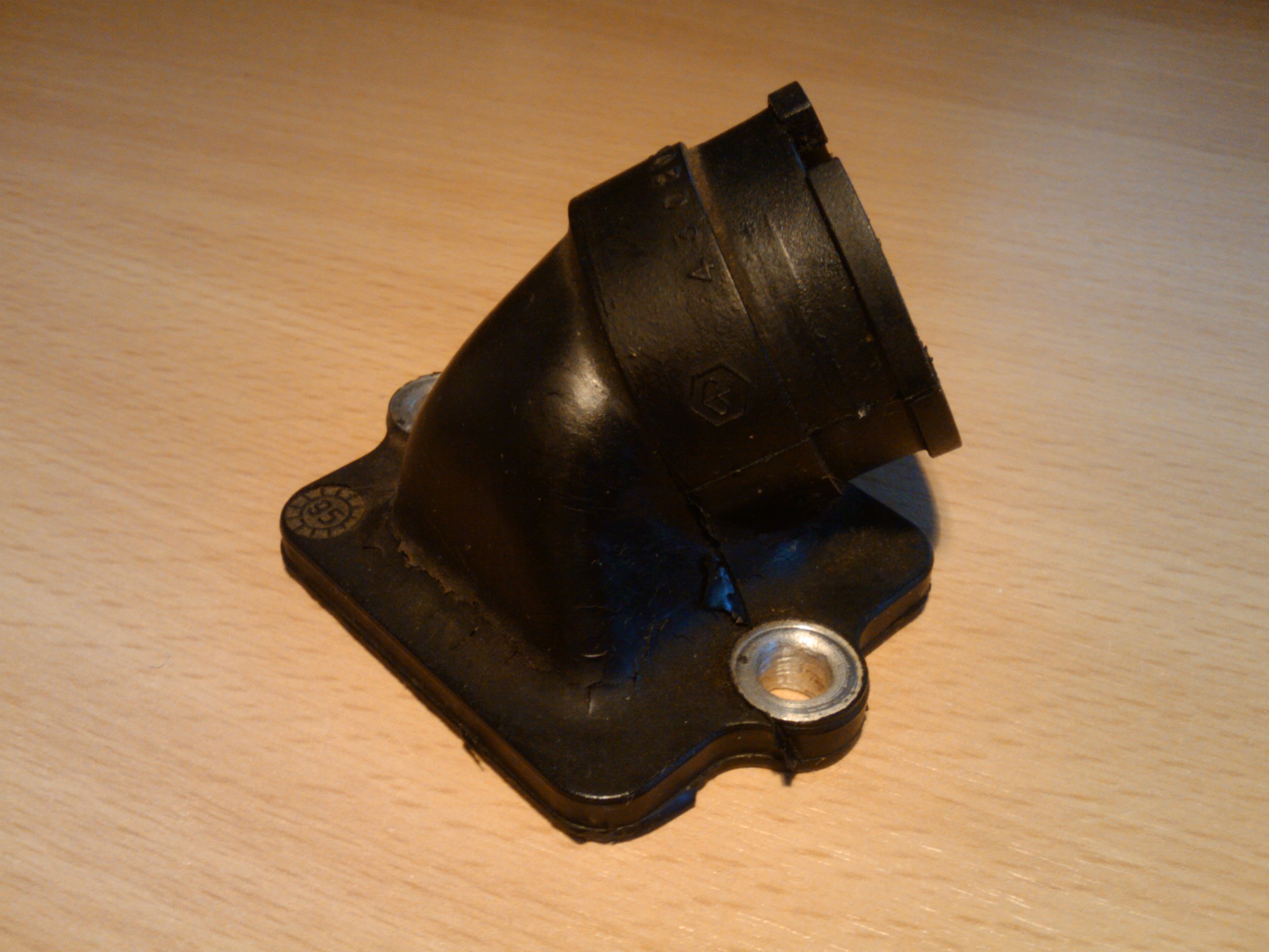

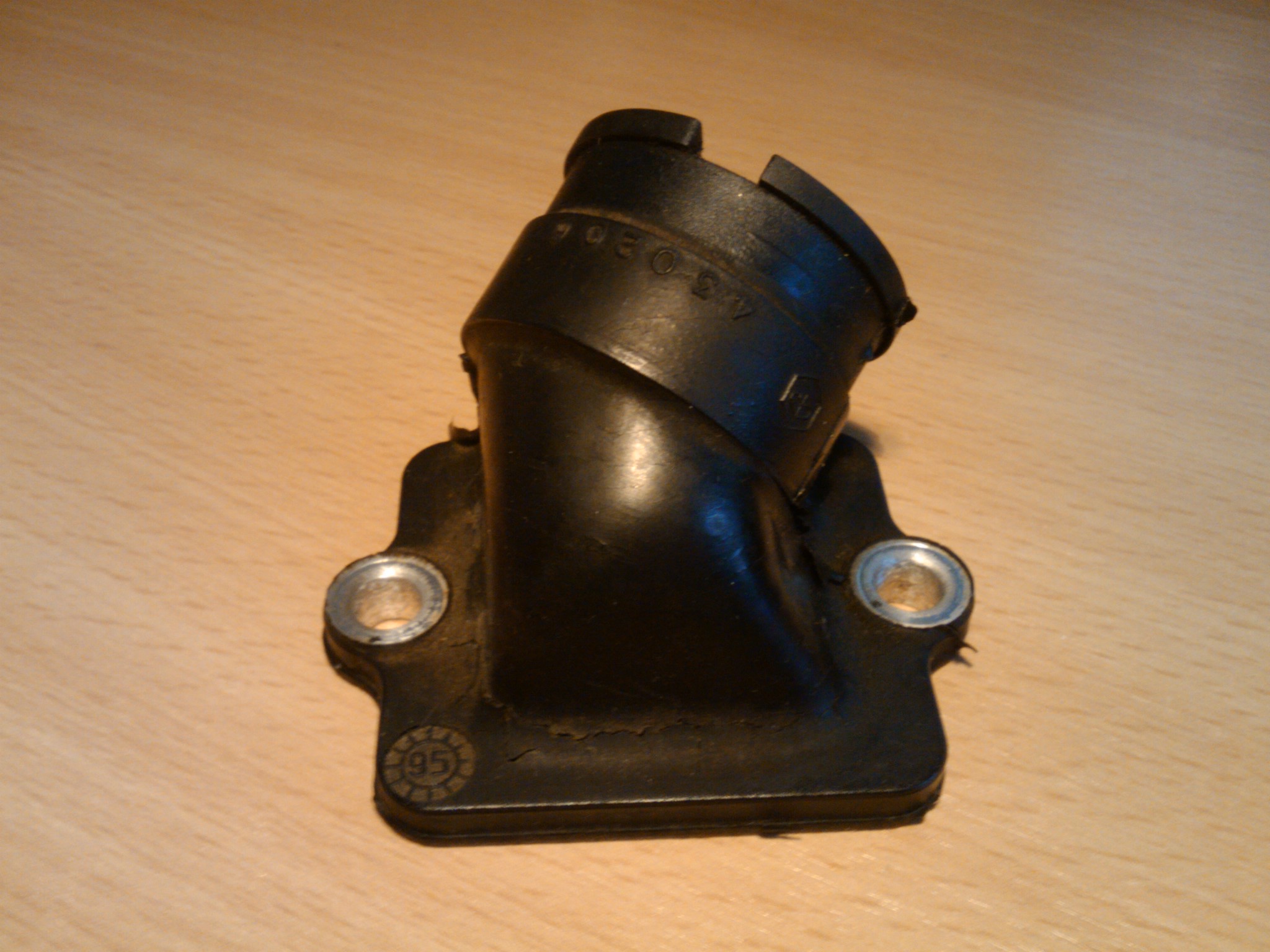

Ich habe mir als Aufgabe gesetzt, einen Ansaugstutzen zu zeichnen. Das Original habe ich hier und leite mir alle benötigten Maße ab. Vorab sei gesagt, dass ich dies lediglich zur Übung mache und daher gewisse Toleranzen kein Problem darstellen.
Nun zu meiner Frage(n). Ich habe bereits einige Versuche unternommen den Ansaugstutzen zu zeichnen, verzweifle jedoch immer wieder bei der Wandstärke des Schnorchels. Bekomme dort immer die Fehlermeldung
  Es konnte keine neue Wandstärke erstellt werden.
    Versuch 3.ipt: Bei der Aktualisierung sind Fehler aufgetreten.
      Wandstärke1: Wandstärke konnte nicht erstellt werden.
        Der versuchte Wandstärkenvorgang konnte einen Abstand in der Wandstärke nicht korrigieren. Verwenden Sie eine geringere Stärke, oder ändern Sie die Eingabe, indem Sie Flächen mit starker Krümmung oder komplizierte Scheitelpunkte mit vielen Kanten entfernen.
Um die Form zu bekommen habe ich die untere eckige Öffnung in eine Ebene gezeichnet und in eine zweite Ebene die runde Öffnung. Dann mittels "Erhebung" die beiden Flächen verbunden und gerundet.
Hat jemand vielleicht eine Idee wie ich den Fehler vermeiden kann, oder schlägt mir ggf. eine andere Vorgehensweise vor?
Würde mich über Ratschläge freuen.
Grüße Ottilooping

Tja, Alex. Das wird so nüscht.
Stell' Dein Teil hier rein, dann kriegste wohl eher ein Echo

Versuch3.rar
Das wusst ich nicht. Habs als .rar Datei angehängt. Bitte nicht über die vielen Hilfslinien wundern.
Anders konnte ich die Maße nicht übernehmen

Wanddicke nach innen macht manchmal Probleme, weil damit keine Übergangsradien mehr möglich sind. Nicht nur mit Inventor.
Wanddicke nach aussen hat bei sowas größere Erfolgsaussichten.

Gibt es generelle Verhaltensregeln beim Zeichnen um diese Fehler zu vermeiden?
Beim Zeichnen  wahrscheinlich auch, aber beim Modellieren aber ganz sicher.
Voll bestimmte Skizzen, keine Achsen projizieren und beim Verrunden nicht alles auf einmal versuchen sind die Basics.

ich kann dein Modell leider nicht öffnen, da ich noch mit IV 2010 arbeite. Wenn ich mir aber deine Bilder anschaue würde ich folgendermaßen vorgehen:
1. Gekrümmtes Mittelteil mit Erhebung und Wandstärke erstellen
2. Mittelteil schräg abschneiden
3. darauf Rundes Rohrende mit Drehung (innen voll) erzeugen
4. Rundes Rohrende mit Erhebung aushöhlen
5. Flansch mit Extrusion erzeugen
6. Übergänge Flansch zu Mittelteil und Mittelteil zu Rundes Rohrende ausrunden
Ich habe es nicht ausprobiert, aber ich denke so könnte es gehen.
