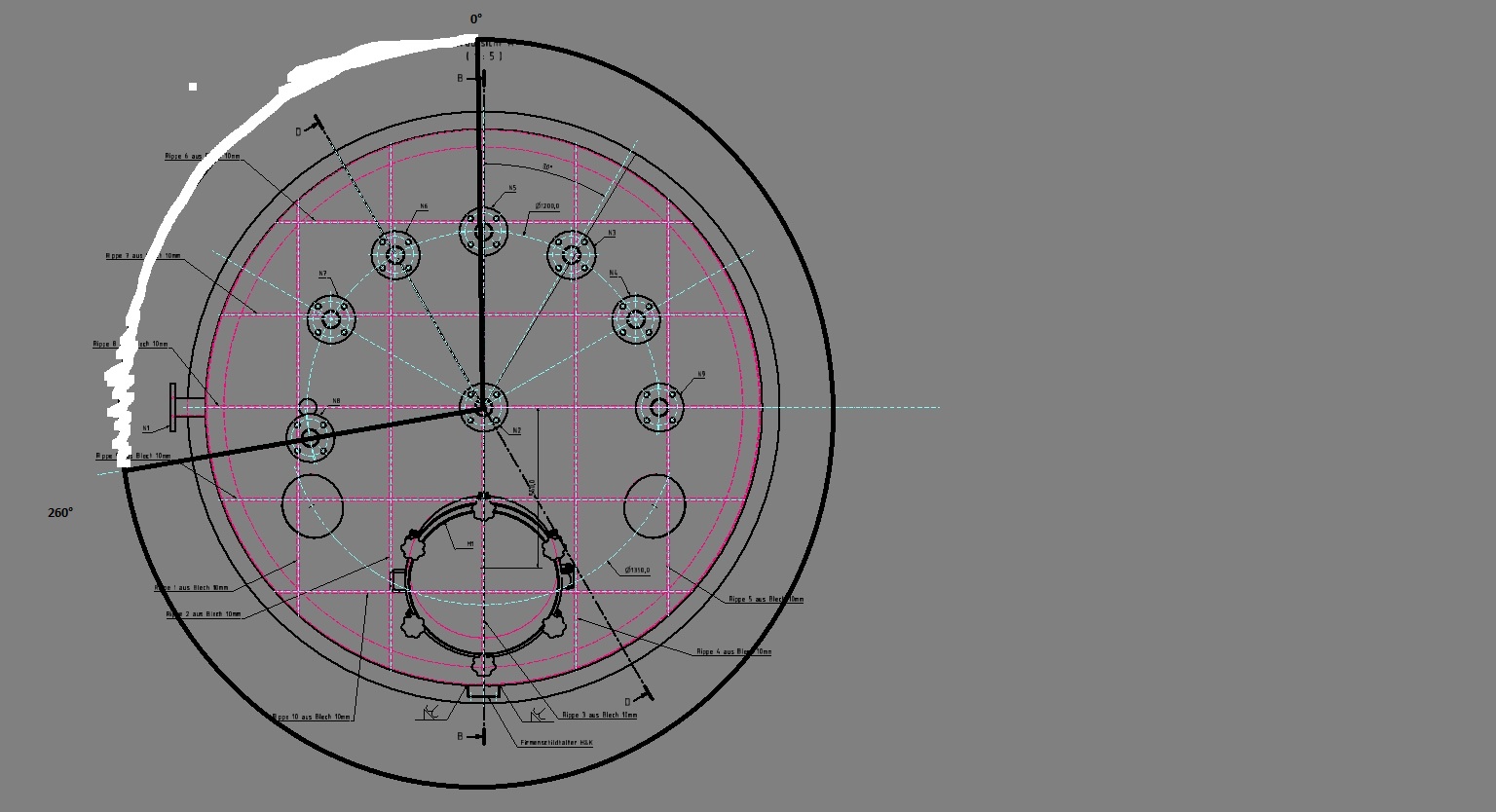

Hallo Zusammen,
warum bezieht sich Inventor immer auf die Projektierten Achsen wenn man ein Winkel bemaßt?
Ich würde gerne alle Winkel von 0° bis 360° (12Uhr)in der Skizze bemaßen können damit ich die Winkelangaben (parameter) später in der IDW in einer Führugstextlinie verwenden kann.
Wie geht das? Oder geht das überhaupt?

1. Das mit den projizierte Achsen in Skizzen Oberpfuibäh versteh ich nicht?
2. Ich will nicht von jeder Linie das Winkelmaß anziehen sondern nur von 0° (12Uhr) damit ich z.B auch mal ein Maß von 330° erhalte.
3. Nein ich wende die automatische Skizzenbemaßen nicht an.
