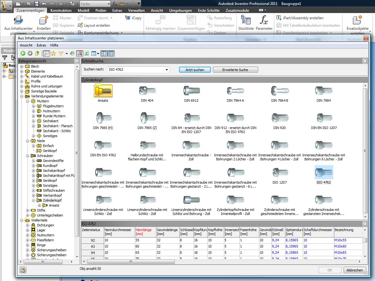

weiß jemand wo man eine Übersicht aller Standardnormteile bekommt, die Inventor und Mechnical haben? Das große g und die Suche im Forum haben mir nit wirklich weitergeholfen.
Danke schon mal

Im Inventor öffne das Inhaltscenter und mach dir für eine eigene Übersicht ein paar Scrrenshots (ggf. die unerwünschten Normen herausfiltern oder über Projekteinstellungen ganz abwählen).
Bei Mechanical analog der Befehl AMCONTENTMANAGER aufrufen und Screenshots machen.

Über den Inhaltscenter-Bearbeiter kannst dir ne Excel-Liste erstellen, aber für was ist das gut?
Weil dort kannst Du auch Größen wo nicht vorhanden sind generieren.
Vielleicht verrätst Du uns für was Du das brauchst dann bekommst vielleicht auch bessere Tipps

Wäre es nicht einfacher einfach Deine Bibliothek auszulesen und Ihm zu schicken? Dann werden Fehlende Ergänzr und umgekehrt. Ich bin jetzt nicht 100% sicher aber in den Design Datas oder so muß das abrufbar sein.
