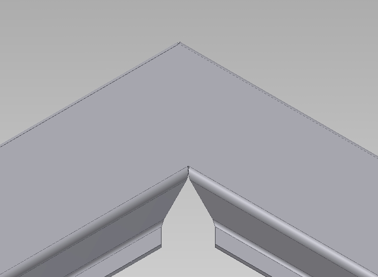

ich hätte eine Frage.
Wie erstellt man im IV am besten bzw. einfachsten diese Laschen, damit es (ohne Nachbearbeitung) bei der Abwicklung zu keiner Materialüberschneidung kommt? (siehe Bild)
Danke im Voraus.

also ich wuerde es so loesen und in die ecke ein extra blech einsetzen.
gruss
Rainer

Schonmal abgewickelt?

Original erstellt von Kantioler Martin:
Danke im Voraus.
Martin
Am besten zwei gegenüberliegende Laschen / Konturlaschen als Z-Profile ohne Gehrung modellieren und dann die neue "Abwickelfunktion" benutzen. Dann im geplätteten Zustand die anderen beiden Profile anbringen und die geplätteten Umformbereiche wieder zurückfalten.
Andreas

nagut hast recht. (als entschuldigung: ist noch vor 7:00 hier, mein gehirn ist noch nicht auf vollbetrieb hochgefahren      )
den offset soweit vergroessern bis sich die abwicklung nicht mehr ueberlappt.

Häh?

er hat es umstaendlich erklaert, ich glaube er meint die erste z kantung zurueckbiegen damit man die 2te mit dem richtigen offset erstellen kann.

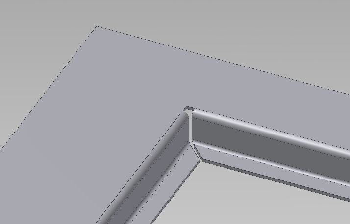

danke für die Atworten.
So sollte das Teil aussehen. (siehe Bild)

Hallo Andreas,
könntest du deinen Vorschlag noch einmal genauer erklären, ich kann die Vorgehensweise nicht ganz nachvollziehen.
Danke.
Martin

erstellt am: 11. Mai. 2011 16:42    Editieren oder löschen Sie diesen Beitrag!  <-- editieren / zitieren -->   Antwort mit Zitat in Fett Antwort mit kursivem Zitat    Unities abgeben: 1 Unity (wenig hilfreich, aber dennoch)2 Unities3 Unities4 Unities5 Unities6 Unities7 Unities8 Unities9 Unities10 Unities Nur für Kantioler Martin 10 Unities + Antwort hilfreich
IVF_60-Innenkantungsrahmen.zip
Einfach das Bauteilende Stück für Stück runterziehen. Bin ich der Einzigste, der diese Ankantungen "Z-Profile" nennt?
Andreas

erstellt am: 11. Mai. 2011 16:48    Editieren oder löschen Sie diesen Beitrag!  <-- editieren / zitieren -->   Antwort mit Zitat in Fett Antwort mit kursivem Zitat    Unities abgeben: 1 Unity (wenig hilfreich, aber dennoch)2 Unities3 Unities4 Unities5 Unities6 Unities7 Unities8 Unities9 Unities10 Unities Nur für Kantioler Martin 10 Unities + Antwort hilfreich
Nachtrag: Meine Eckausführung ist allerdings nicht auf Gehrung (um Knickbeulen zu vermeiden).

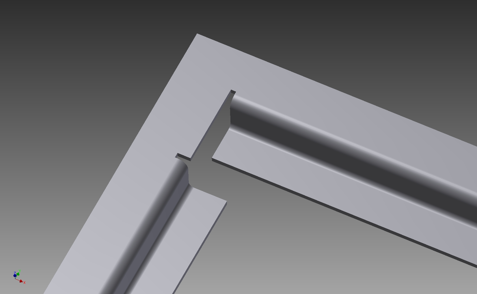

erstellt am: 12. Mai. 2011 08:23    Editieren oder löschen Sie diesen Beitrag!  <-- editieren / zitieren -->   Antwort mit Zitat in Fett Antwort mit kursivem Zitat    Unities abgeben: 1 Unity (wenig hilfreich, aber dennoch)2 Unities3 Unities4 Unities5 Unities6 Unities7 Unities8 Unities9 Unities10 Unities
Falten.ipt.txt
habe das Problem mit Falten gelöst. (siehe Anhang)
