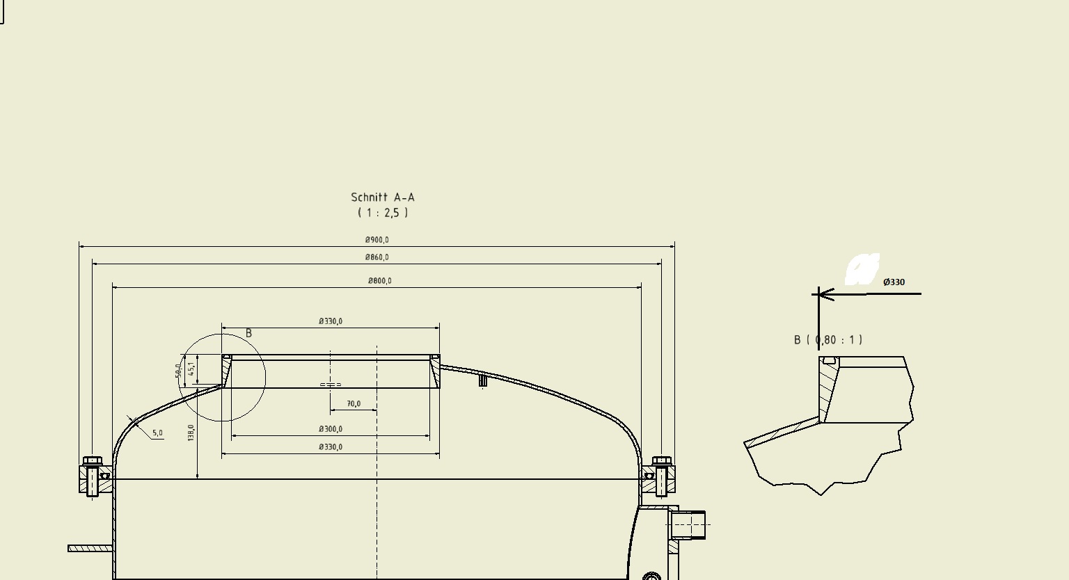

Hallo Zusammen,
gibt es die Möglichkeit wie auf dem Bild zusehen den Ø im Detail mit einer unterbrochenen Maßlinie darzustellen. Wenn ja erzählt mir bitte wie wenn nein habt ihr einen anderen Vorschlag sowas darzustellen.
Im Autocad geht das!

Original erstellt von hot1:
... den Ø im Detail mit einer unterbrochenen Maßlinie darzustellen. Wenn ja erzählt mir bitte wie ... Im Autocad geht das!
Am Zeichenbrett geht das auch.
In IV geht das aber auch:
  • Mittellinie in Deatailansicht einblenden (z.B. automatische Mittelpunktsmarkierung verwenden oder Arbeitsachse erfassen)
  • Durchmesser zur Mittellinie hin bemaßen (Option "Linearer Durchmesser")
  • Mittelline unsichtbar schalten

Guten Morgen,
danke das hab ich gemeint.
Noch eine kleine Frage wie kann die die mittellinie wieder einblenden?

Morgen hot1,
einfach RM neben die Zeichnung, Ausgeblendete Anmerkungen Anzeigen, dann auf die Mittelline klicken und fertig.

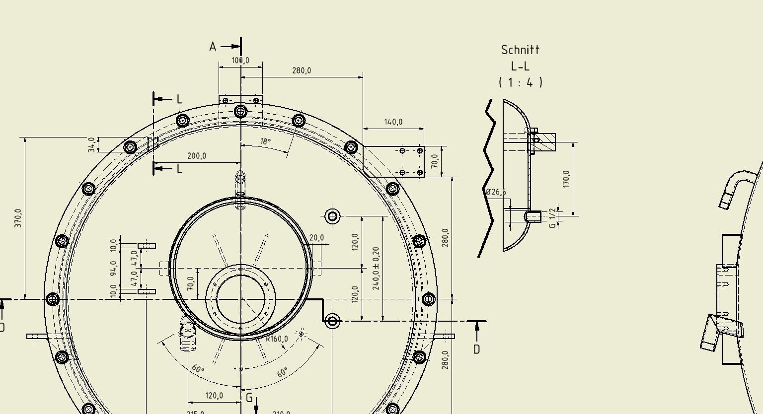

Noch eine Frage warum  habe ich bei dem Schnitt L-L (Bild) eine gerade Linie anstatt einen Ausbruch (Zick Zack Linie).
Kann man das einstellen?  Oder ist das so korrekt?

Wieso solltest du eine Zickzacklinie in einem Vollschnitt bekommen? Man schneidet das Bauteil gerade durch und schaust in der Pfeilansicht entsprechend auf das Bauteil.
Michael hat eine Detail-Ansicht erstellt und in dieser kann man es auswählen, ob gerade Linien oder Zickzack.
Doc Snyder
Beiträge: 13435
Registriert: 02.04.2004
IV 2024
erstellt am: 20. Apr. 2011 22:23    Editieren oder löschen Sie diesen Beitrag!  <-- editieren / zitieren -->   Antwort mit Zitat in Fett Antwort mit kursivem Zitat    Unities abgeben: 1 Unity (wenig hilfreich, aber dennoch)2 Unities3 Unities4 Unities5 Unities6 Unities7 Unities8 Unities9 Unities10 Unities Nur für hot1 10 Unities + Antwort hilfreich
Original erstellt von Grid:
Na ja, mit der Hand würden da wohl die meisten, wie ich auch, keine Kante malen, erst recht keine gerade. Und "Vollschnitt" ist es ja eben nicht!
Inventor aber handhabt das sehr stumpfsinnig: Ein Stück wird herausgeschitten und dann von der Seite dargestellt, und unten hört das Stück halt auf, und Inventor behandelt das dann wie eine reguläre Körperkante. Da hilft halt nix, auch wenn das zu Tuschezeiten gegen jede Norm verstoßen hätte.
Was heut gilt, ist mir unbekannt. Unabhängig von jeder Norm finde ich das aber einfach doof und gehe tatsächlich hin und mache solche Linien von Hand unsichtbar. Mit Fenster ziehen geht das ja schnell.
Nachtrag: Viel mehr noch würde mich aber stören, dass Schnitt L-L kommentarlos um 90 Grad gedreht ist. So was macht man doch nicht!
