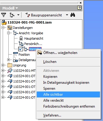

wenn ich in großen Baugruppen Teile unsichtbar mache und dies auch in vielen Untergruppen mache, dann dauert es hinterher ewig bis man wieder alle unsichtbaren Teile gefunden hat um sie sichtbar zu machen. Gibt es einen Befehl, wie es z.B. in Pro-E möglich ist,der alle unsichtbaren Teile mit einem Mal sichtbar macht??
Vielen Dannk!

Hallo, ja einfach im Browser Darstellung/Ansicht auf Hauptansicht klicken und alles ist sichtbar.

Ja, diese Funktion gibt es auch in IV:
Rechtsklick auf die aktive Konstruktionsansichtsdarstellung und aus dem Kontextmenü den Befehl "Alle sichtbar" wählen.
