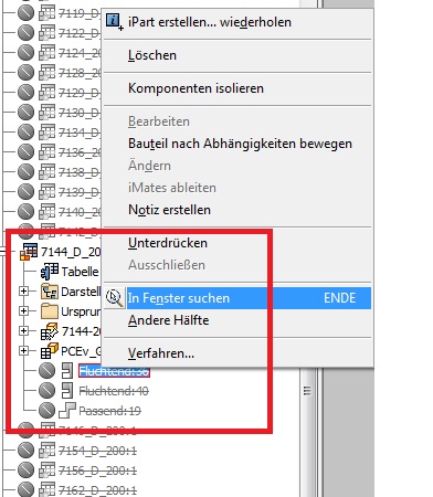

Hallo Leute,
ich habe eine iAssemply in der ich Komponeten Ausschließe. Abhängigkeiten werden nicht über die Tabelle ausgeschlossen, trotzdem werden Sie Ausgeschlossen und ich kann Sie auch nicht mehr Einschließen. Die Einstellungen lassen sich weder über die Tabelle noch üner die Browser-Leiste beeinflussen.
Weis jemand eine Rat!?

Kann es sein, dass genau die Komponenten, die Du ausschließt, an den Abhängigkeiten dranhängen?
Dann ist das ganz korrektes Verhalten - denn wenn Du die Komponente unterdrückst, wo soll denn die Abhängigkeite hingreifen?

Genau das war das Problem! Danke
