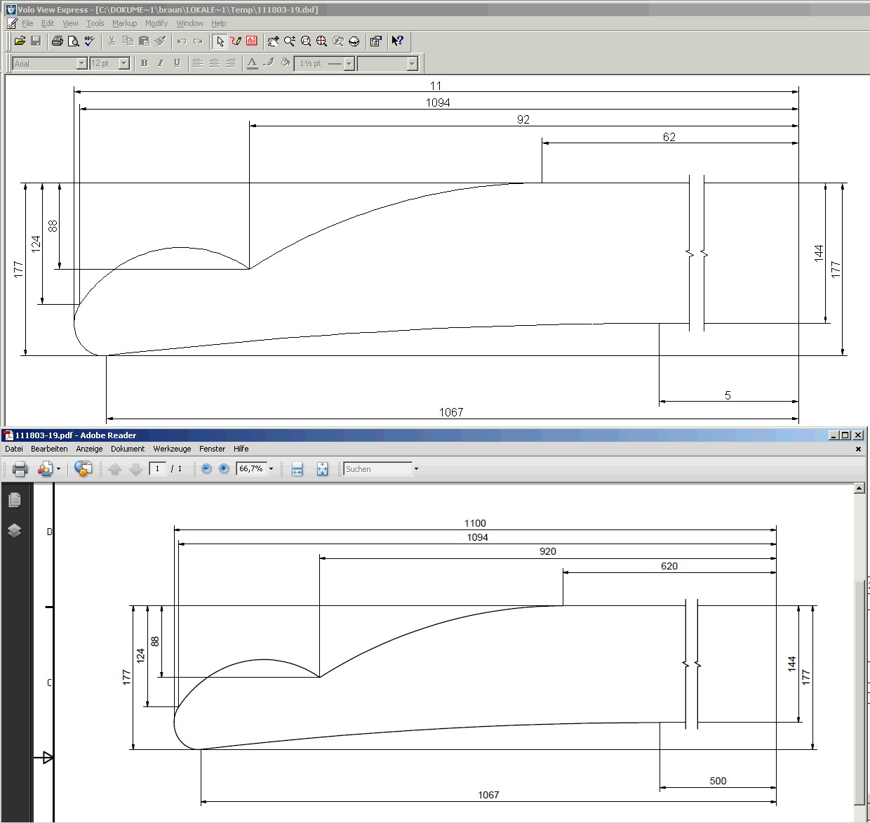

Hallo liebe CADler,
hat das jemand von euch schon mal beobachtet? Beim dxf Export (ACAD2000) aus einer idw werden bei horizontal ausgerichteter Bemaßung die letzten Nullen weggelassen.

wir hatten das schon mal hier und leider finde ich den Thread nicht mehr. Fangen wir mal an:
- welche Schriftart wurde in der idw verwendet?
- ist das Sp1 installiert?
- wird die idw in den Papierbereich oder in den Modellbereich exportiert?
- Was passiert wenn man das dxf File im Mechanical aufmacht?
- Wie wurde das pdf erstellt üder Export oder Drucken?
herzlich Sascha Fleischer

Hallo Sascha,
danke für Deine Antwort.
- Die Schriftart ist Arial, eine Änderung auf IV Standart ergab aber auch keine Besserung.
- SP1 ist installiert + Adv.-Pack
- Export in den Modellbereich, aber Papierbereich brachte auch keine Änderung.
- Das gleiche Verhalten in Mechanical
- Das pdf? Das ist ja richtig! Es wurde über Export erstellt

Hallo, kannst du noch mal das Projekt umstellen auf default und IV neustarten und dann es noch mal mit den Standardeinstellungen testen ob es immer noch nicht geht. Denn bei mir geht es und ich habe kein Arial verwendet und kein SubscriptionPack installiert. Andere Unterschiede fallen mir auf.

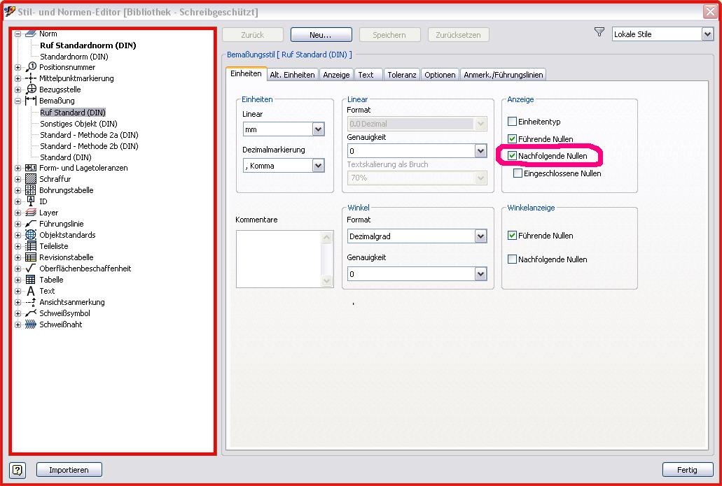

danke, ich habe den Fehler nun gefunden. Es lag an einer Einstellung in der Stilbibliothek.
Wenn die Einstellung der Genauigkeit auf 0, und gleichzeitig die Anzeige nachfolgender Nullen unterdrückt ist und die Zahl auch tatsächlich keine Nachkommastellen hat, streicht IV alle nachfolgenden Nullen, also auch VOR dem Komma.
Diese Einstellung haben wir aber schon seit Jahren so, und bisher ist niemandem etwas derartiges aufgefallen, ich halte es daher für einen Programmfehler.
