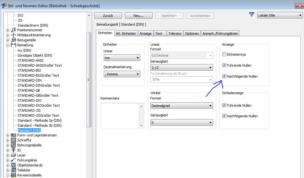

ich bin gerade dabei meine Zeichnung mittels Inventor zu bemaßen.
Das Problem hierbei liegt, ich habe immer so viele Nullen nach dem Komma. Wie kann ich Inventor sagen, dass er die weglassen kann?  also Bspw. bei 150,40  soll er 150,4 und bei 8000,00 soll er 8000 machen.

in den Bemaßungseinstellungen,
Stilbib öffnen, unter Bemaßung den entsprechenden Bemstil auswählen.
Im rechten Bereich gehen Register auf, unter Einheiten, den Haken bei "Nachfolgende Nullen" entfernen, dann sollte das Problem behoben sein.

Im Stil - und Normeneditor bei Bemaßung den Stil suchen mit dem du bemaßt.Dann beim Reiter Einheiten den Haken bei nachfolgenden Nullen rausnehmen.Speichern nicht vergessen.
Das ganze in der Vorlagendatei machen dann ist es immer so und nicht nur in der die geöffnet ist.

Bild anbei
Gruß Alex

Original erstellt von alex:
Bild anbei
Gruß Alex
Hihi danke.... ich bekam den Inventor grad net so flott auf :-)

Danke für eure schnelle Antwort.
Und danke für das Bild, hab nämlich die Englische Version. ;-)
