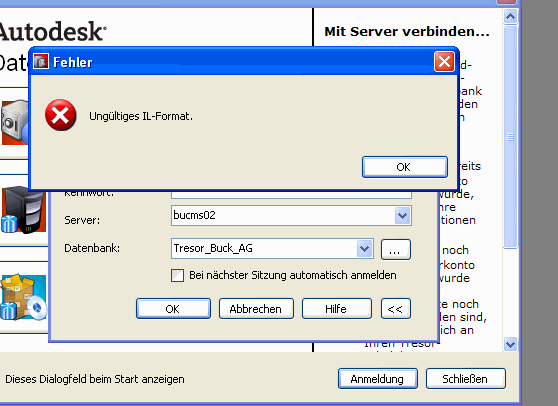

Hallo zusammen
Mein PC ist abgestürtzt...jetzt bin ich im Vault nicht mehr angemeldet...hab die Serverdaten und Datenbankdaten eingegeben, danach ist die Fehlermeldung im Anhang gekommen.
Hatte auch schon jemand dieses Problem?

Ist der Vault-Server lokal, oder auf einem anderen Rechner?
Probier mal statt dem Servernamen die IP Adresse.

Die wichtigste Frage ist hier eigentlich, warum der PC überhaupt abgestürzt ist. Das ein Programm schon man abstürtzt, soll ja vorkommen. Wenn aber das ganze System abstürzt, hat das tiefere Gründe und kann beliebig umfangreiche Folgen haben.
Wenn bei dem Absturz die Anmeldedaten für den ADMS verloren gehen, ist das auch schon sehr bedenklich.
Die Fehlermeldung (Bad IL Format = Ungültiges IL-Format) rührt wahrscheinlich von einem defekten ASP.NET oder einem falschen Zugriff darauf.
