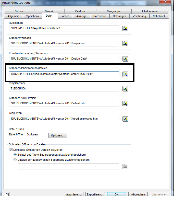

wir sind in unserem Betrieb nun von 2D auf 3D mit Inventor 2011 umgestiegen. Wir haben 2 Arbeitsplätze. Nun wird im Moment mit lokalen Projekten gearbeitet (kein Vault) und ich habe vermehrt festgestellt das wenn ich von meinem Arbeitskollegen die Baugruppen öffne keine Normteile (Inhaltscenter-Dateien) angezeigt bzw. Fehler bekomme. Nun könnte ich ja bei jedem Projekt die Normteile im Projektordner mit ablegen lassen, aber ist das der richtige Weg? Wäre es vielleicht sinnvoller einen "Inhaltscenter-Dateien-Ordner" auf unserem Lokalen server zu erstellen und dort meine bzw. meinem Kollegen seine Normteile ablegen zu lassen? Oder Bietet uns Vault eine bessere oder andere Lösung?
Ich habe auch schon versucht über die Suchfunktion was zu finden alleerdings mit weniger erfolg.
Gruß Carsten

Ich habe auch kein Vault und lege die Normteile generell im Projekt ab. Somit habe ich keine Probleme, wenn ich auf der Workstation oder auf dem Notebook arbeite. Die Normteile sind immer da.

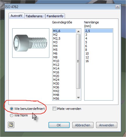

Danke für die schnelle Antwort, aber gibt es den dann eine Möglichkeit zu sagen anstatt "Inhaltscenter = [standard]" "Inhaltscenter = [Projektordner]"? oder muss ich diesen immer Manuell von Projekt zu Projekt ändern.

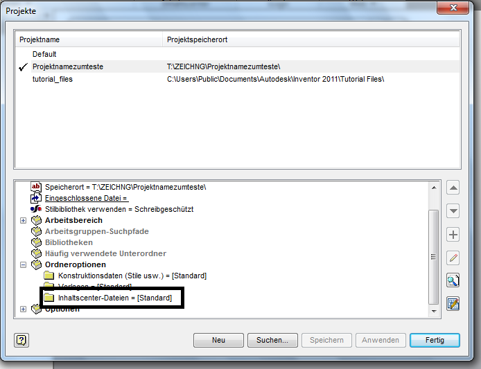

Erstmal vielen Danke für die Antworten. Ich werde dann lieber die Normteile Projekt- bzw. Kundenbezogen abspeichern. Nur ist es möglich direkt zu sagen das die Normteile in den Projektordner zu speichern oder muss man es immer manuell abändern.
Zitat: "Inhaltscenter = [standard]" "Inhaltscenter = [Projektordner]"

In den Projekteinstellungen ist bei mir der Standardpfad eingestellt.
Wenn Du die Inhaltscenter-Bauteile im Projekt speichern möchtest, lege Dir im Projekt einen entsprechenden Ordner an. Wenn Du das BT einfügst, wählst Du "Wie benutzerdefiniert" aus. Dann geht das "Speichern unter"-Fenster auf und du kannst das BT im Ordner speichern.

Hallo nochmal,
habe nun ein wenig getestet und festgestellt das ich bei Schraubenverbindungen nicht aufgefordert oder gefragt werde wo ich die Normteile dann ablegen möchte. Die landen dann im Standardpfad im Moment auf Laufwerk C:. Nun müsste ich die alternative wählen, wenn ich ein Projekt anlege, dort in den Ordneroptionen direkt den Pfad zum speichern der Normteile anzugeben. Da allerdings habe ich die bedenken das es nicht jeder macht... schöner wäre es wenn ich dort diesen "Standardpfad" ändern könnte in .\Normteile sodaß automatisch die Normteile in dem jeweiligen Projektordner gespeichert würden... Aber nun häng ich da fest weil Inventor mir anscheinend nicht erlaubt diese Art von Pfad als Standard zu verwenden. Oder versuche ich es am falschen Ort? (Anwendungsoptionen -> Datei)

Wenn du die Normteile projektspezfische als Unterverzeichnis abspeichern will, musst du den Pfad auch im Projekt definieren.
Globaler Speicherort unabhängig vom Projekt-Arbeitsbereich dagegen wäre unter Extras > Anwendungsoptionen > Datei richtig.

Nein.
Entweder Global, für Anwender bei denen die Konstruktion im Hause bleibt.
Oder im Projekt einen Ordner angeben, falls ihr wie Leo die Konstruktion nach draussen gebt.

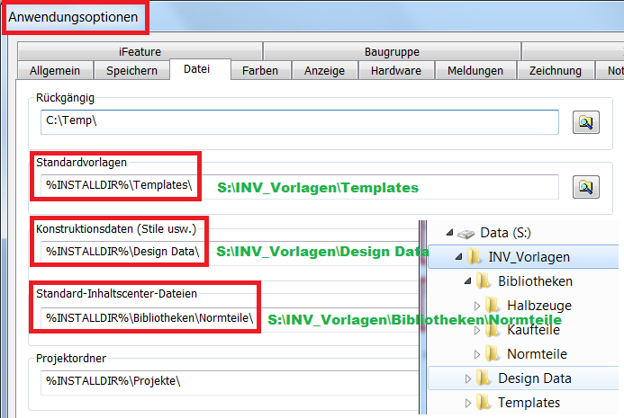

Hallo Carsten,
JA, aber nicht nur die Normteile. Auch die Templates und die Stilbibliothek.
Und dann auf allen Arbeitsplätzen in den Anwendungsoptionen die Pfade für die Templates, die Stilbibliothek und das Inhalts-Center Verzeichnis eintragen.
Das sind dann die Pfade, die in der Projektdatei als "Standard" auftauchen.

Aber: S:\ scheint ein gemapptes Laufwerk zu sein.
Adesk rät ausdrücklich davon ab, und dem würde ich mich persönlich anschliessen.
Es ist wesentlich besser, die UNC-Pfade zu verwenden.[/B]
Hi Leo,
wenn Du mal mit dem Server umziehen mußt UND der Neue Server einen anderen Namen hat UND es sich zwischen 30 und 50 GB Inventor Daten handelt UND der alte Server schon abgeschaltet wurde UND Du dann UNC Pfade benutzt hast ...
Ich habe das vor Jahren mehrere Male hinter mich gebracht
Laufwerke werden bei mir gemappt, aber natürlich nicht in 10. oder 25. Ebene. (Auch so eine Unart)
Und der gute alte "Subst" Befehl hat mich noch nie enttäuscht
