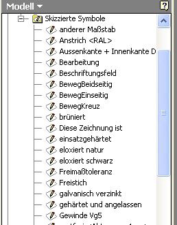

Hallo allerseits!
Ich möchte gerne auf einer Zeichnung bestimmte Gewindeinformationen anzeigen lassen, da ich ein eher spezielles Gewinde verwende und somit unserem Lieferanten diese Infos geben muss.
Hier die Angaben:
Gewinde-Spez. Vg5
Nenn-n: 5.42mm
Flanken-n: 5.01-5.11mm
Kern-n: 4.60-4.70mm
Steigung: 0.705mm
Momentan schreibe ich diese Infos einfach auf die Zeichnung.
Am liebsten würde ich die Angaben am liebsten vom Inventor abrufen...
Gibt es da eine Lösung?
Danke euch!

Hallo Christian, eine Möglichkeit wäre Skizzierte Symbole, siehe Bild. Erstell dir die Symbole im Zeichnungstemplat, dann brauchst du sie nur einfügen.
Gruß Ulrich

Danke Ulrich. Das ist eine gute Idee.
Aber weiss jemand, ob man Infos wie z.B. den Kerndurchmesser aus der Gewindetabelle im Inventor einblenden kann, so in etwa wie IProps?

Original erstellt von Reber:
Aber weiss jemand, ob man Infos wie z.B. den Kerndurchmesser aus der Gewindetabelle im Inventor einblenden kann, ...
Das geht mit der Bohrungs- und Gewindeinfo.

erstellt am: 07. Mrz. 2011 11:35    Editieren oder löschen Sie diesen Beitrag!  <-- editieren / zitieren -->   Antwort mit Zitat in Fett Antwort mit kursivem Zitat    Unities abgeben: 1 Unity (wenig hilfreich, aber dennoch)2 Unities3 Unities4 Unities5 Unities6 Unities7 Unities8 Unities9 Unities10 Unities Nur für Reber 10 Unities + Antwort hilfreich
Hallo Michael, hab das Gewinde Vg5 allerdings nicht in der Gewinde xls gesehen, ansonsten haste Recht.

Hallo Ulrich,
dann würde ich an deiner Stelle diese Spezialgewinde in einem Extrablatt in der Thread.xls anlegen - dann kannst du die notwendigen Informationen über die Bohrungs- und Gewindeinfo immer abrufen und bei Änderungen (z. B. Größe) werden diese automatisch aktualisiert.

Hallo Kappi,
es war mir schon klar, dass man die Daten in die xls eingeben kann. Was ist einfacher für die paar verschiedenen Gewindegrößen, skizzierte Symbole oder die Eingabe in die Gewinde.xls? Ausserdem ist das ja nicht mein Beitrag, sondern vom Christian.
an dieser Stelle sollte nicht die Frage nach dem einfacheren Weg sondern nach dem sicheren gelöst werden
Alle Infos die ich von Hand auf eine Zeichnung setze laufen Gefahr, bei Änderungen nicht korrigiert oder übersehen zu werden.
Das ist ja das schöne am 3D das weniger vergessen wird, oder besser gesagt das man an weniger denken muß.
Grüßle Daniela

Danke euch für die Antworten! Ich habe es nun mit einem skizzierten Symbol gelöst. Nicht optimal, aber mein Boss will es so =)
