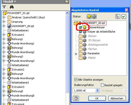

ich habe 2 Bauteile die eigentlich gleich aufgebaut sind.
Jeweils wurde mit der AK gearbeitet, aber bei einer Datei
wird bei RMT "abgeleitetes Bauteil bearbeiten" ein Pfeil
mit eingeblendet (siehe Anhang ak_mit.jpg)
Worin besteht der Unterschied?
Gruß aus Wuppertal
Rainer

Gute Frage!
Was sagt denn dir Hilfe, wenn Du in dem jeweiligen Fenster auf das Fragezeichen unten Links klickst? Wird dort vielleicht etwas erklärt?

Bei "mit" wurde der Volumenkörper für den Export aktiviert.
Seit IV2008 wird ja selektiert, welche Objekte einer Datei zum "spenden" für AK verwendet werden.

Besten Dank für diese Erklärung
