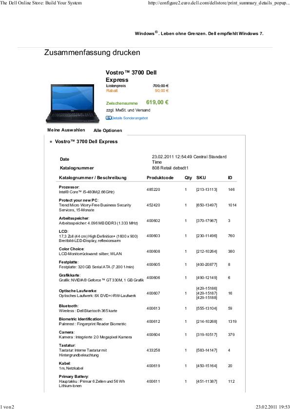

vostro3700.pdf
Guten Abend Matthias
also ich arbeite an meinem  Zweitnotebook seit 3 Monaten richtig zufrieden an einem Dell Latitude E6410.
es würde mich wundern, wenn bei kleiner 1500 teile dies hier nicht ausreicht.
Der Preis ist in meinen Augen unschlagbar.
