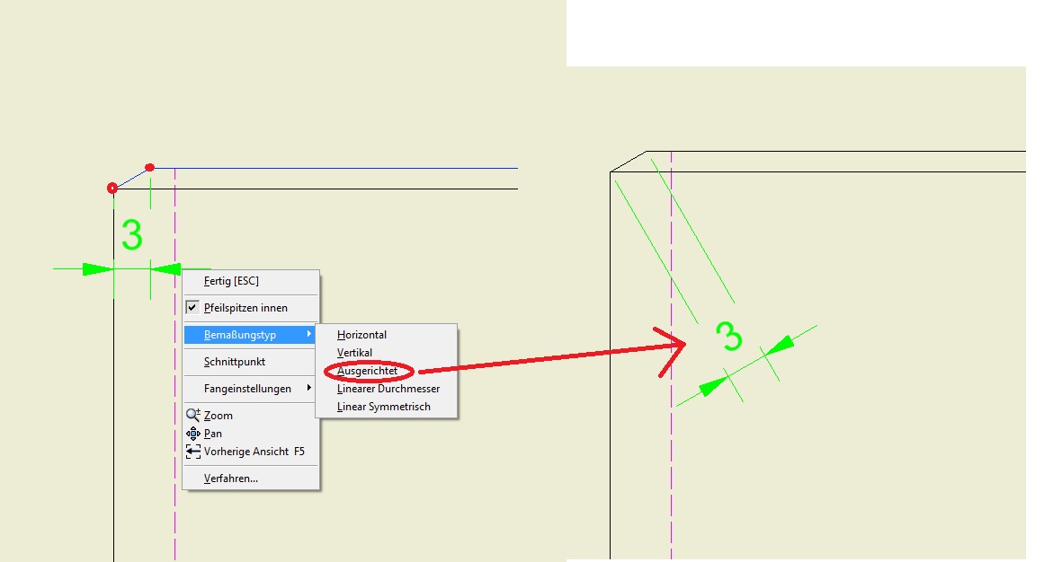

ich würde gerne die Richtung der Bemaßung in der idw-Datei ändern. Damit klar ist was ich meine, hier ein kleines Beispiel:
In dem Dreieck (siehe unten) soll die Strecke zwischen den beiden "x" Punkten angeben werden. Inventor gibt mir jedoch entweder den "vertikalen Abstand" an (die Länge der Ausrufezeichen "!") oder den "horizontalen Abstand" (Länge der Minuszeichen "-").  Ich möchte jedoch den "Gesamtabstand" zischen den beiden "x" haben -- also sqrt(horizontal^2 + vertikal^2).
------------------x
x
Wie mache ich das?

Hallo Jonas,
Mag etwas fummelig sein, aber IV bietet automatisch alle 3 Ausrichtungen an: Vertikal, horizontal, und ausgerichtet, und zwar je nachdem wo sich der Mauszeiger mit dem dranhängenden Mass grad befindet. Probier mal, das Mass ganz nahe an der gedachten Verbindungslinie der zwei Punkte abzulegen.
....um das fummeln direkt zu umgehen, mach einfach einen Rechtsklick vor dem absetzten und wähle ausgerichtet...

In der IPT hilft auch noch ein gezielter Linksklick in den Dreiecksbereich (da wird auch das Cursorsymbol des ausgerichteten Maßes angezeigt) schaltet auf Bemaßungsmodus "Ausgerichtet" um.
In der IPT Skizze und der IDW/DWG Zeichnung springt bei sehr flachen bzw. Steilen Dreiecken das Maß leicht auf Horizontal/Vertikal um, da kommt man mit Rechtsklick>Bemßungstyp>Ausgerichtet mit 2 Klicks mehr entspannt zum Ziel.
