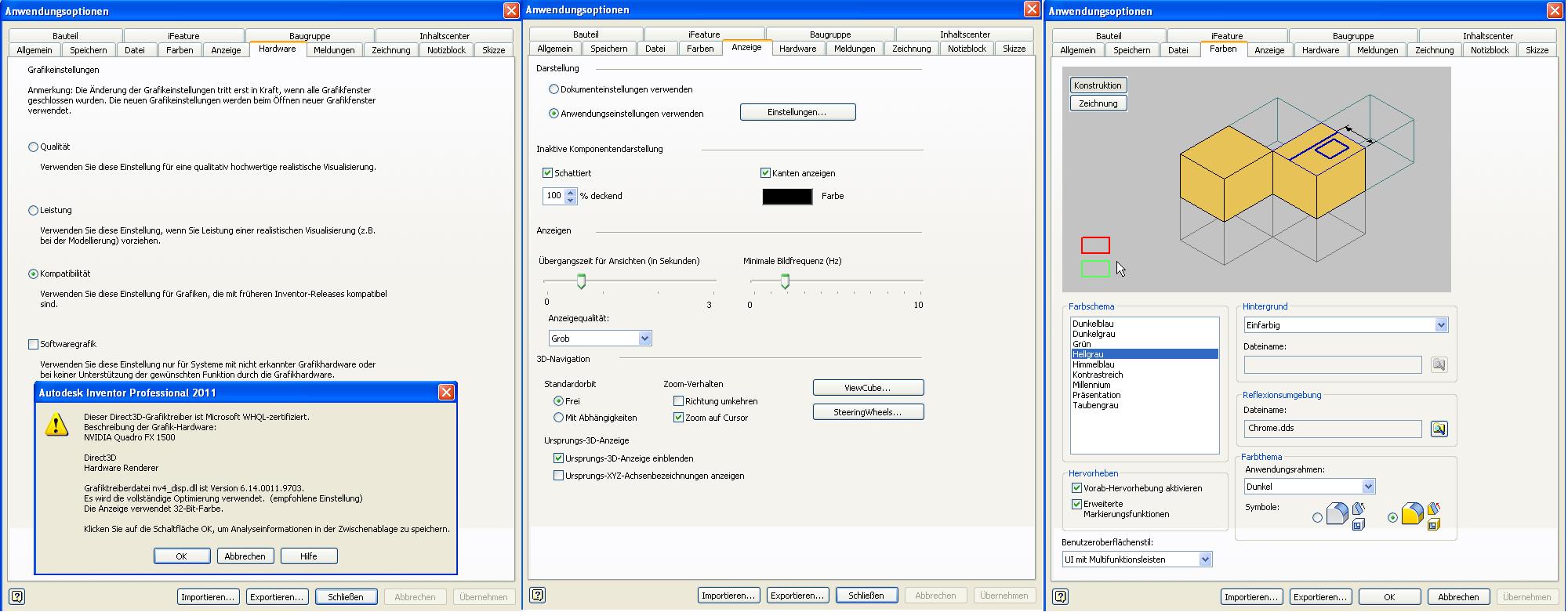

Seit dem Update auf Inventor Pro 2011 haben wir Probleme mit der Grafikleistung beim drehen der Modelle.
Wenn ich nur ein Grafikfenster geöffnet habe kann ich auch relativ große Baugruppen recht gut betrachten und das Modell lässt sich noch flüssig drehen.
Sobald ich aber mehrere Fenster öffen habe, auch wenn es sich nur um relativ einfache Bauteile oder Baugruppen handelt, kommt die Grafik extrem ins stocken beim drehen mit der 3D-Maus.
Meine Vermutung ist, dass der Arbeitsspeicher der Grafikkarte ständig überfüllt ist (mit GPU-Z getestet).
Was kann ich eurer Meinung nach unternehmen um die Grafikleistung drastisch zu verbessern ?
Da eine neue Workstation erst in ca. 1 Jahr im Budget ist, demnächst aber ein größeres Projekt ansteht, habe ich mir überlegt als Zwischenlösung eine Gamerkarte mit mehr Arbeitspeicher einzusetzen (z.B. GeForce GTX 560 Ti, GeForce GTS 450). Was haltet Ihr davon ?
Meine aktuellen Einstellungen sind im JPG ersichtlich.

hat sich Kompatibilität als betse Einstellung heraus gestellt, oder warum steht die Einstellung dadrauf?
Ist die Hardware Libary von Inventor auf dem Aktuellsten Stand?

Die Hardware Library ist auf dem neuesten Stand.
Kompatibilität ist für mich die beste Einstellung, Bei Qualität oder Leistung kann gar nicht normal Arbeiten, weil die Grafik ständig stockt.
Natürlich habe ich alle "schönen" Oberflächen (wie spiegelnd) bereits aus meinen Baugruppen entfernt.

du kannst Glück haben mit der Geforce und einige hier im Forum hatten es nicht. Ich weiss es auch nicht. Deswegen aus reiner Faulheit die Quadro 2000.
Was du noch machen kannst ist:
- in Anzeige die Ubergangszeit auf 0 und die Minimale Bildfrequenz auf 10.
- Dann unter Win die Benutzeroberfläche alles ausschalten wie Inhalt beim Ziehen anzeigen und so was.
- Dann was auch sehr viel bringt ist IV... Farben und Benutzeroberflächenstil, da die alte Oberfläche einstellen.
- Die Auslagerungsdatei beide Werte hochstellen, so dass diese nicht wachsen muss.
so auf die schnelle wäre das alles. Zu dem Preis der Geforce kannst du dir schon eine Fire Pro kaufen.

Vielen Dank für die Tips,
die neuen Einstellungen haben sich deutlich positiv auf die Leistung beim drehen der Modelle ausgewirkt.
Der Moment wann das starke Stocken beginnt wird hinausgezögert, ab einer gewissen Anzahl von geöffneten Fenstern bricht die Grafikleistung aber immer noch ein.
