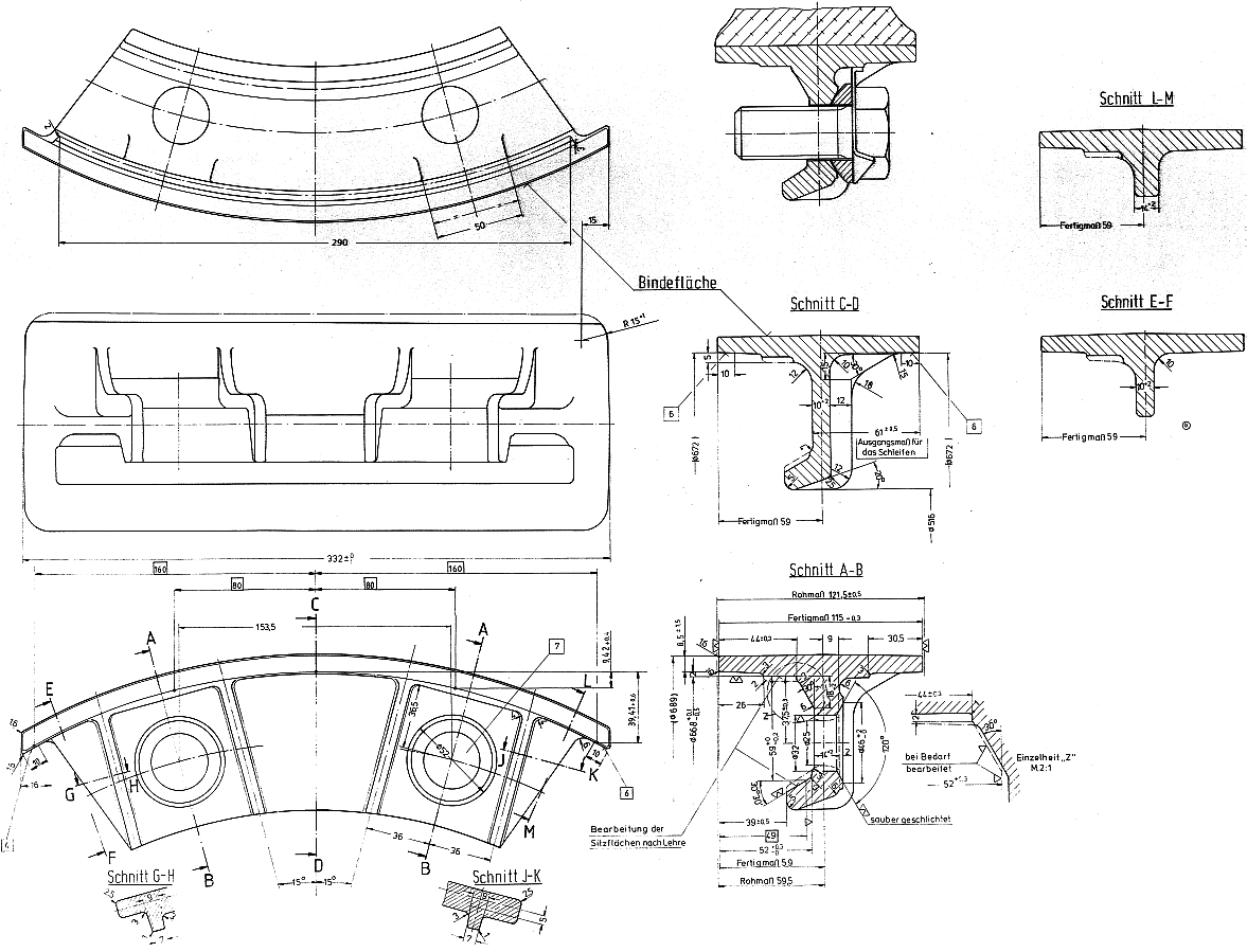

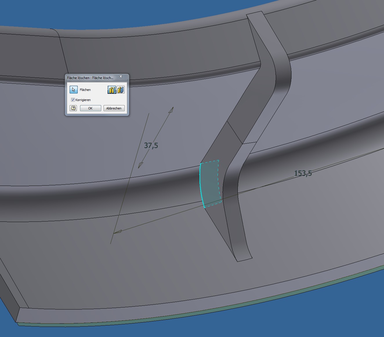

Ich habe Probleme mit einer Erhebung.
Im angehängten Teil entsteht bei der Modelierung der Rippe eine unerwünschte Lücke zwischen Rippe und Grundkörper.
Wie bekomme ich die weg? Oder besser, wie vermeide ich von vornherein die Entstehung der Lücke?
Zum besseren Verständnis habe ich noch die Zeichnung mit angehängt, denn das Teil gestaltet sich generell etwas schwieriger für mich, wie sich sicherlich auch an den zahlreichen Arbeitsebenen erkennen lässt.

"Fläche löschen" mit Haken bei "korrigieren".

Öhm, Ja. Dann löscht er mir die komplette Rippe.

Die Ausgangsfläche muss auf die Innenseite des Bogens.
Das Loch kriegste zu z.B. mit Verdickung/Versatz um 5 mm. Anschließend die beiden Zwickel mit Korrektur löschen. Da muss man einzeln über jede Seite, und seltsamerweise auch mehrfach

04818015201-WH.ipt.txt
So etwa könnte das Gussteil aussehen. Nicht alle Maße waren drauf und auch lesbar.
  Jetzt fehlt noch das Modell für die Bearbeitung
Vorsicht: Maß 2 x 59 stimmt nicht. Rippenseitig ist's nur 56. Im Rohteil wär's dann 62 und 59 etwa

04818015201-Fertigteil-WH.stp.txt
So etwa wird das Fertigteil wohl aussehen, als STEP, mit den bereits angesprochenen Änderungen. Auch die Trennebene ist nun besser.
Grade festgestellt: Die Bohrungen und die Aufdickungen dazu sitzen etwas außermittig zu den Rippen. Nobody is perfect ..

Hallo Walter,
erstmal ein großes Dankeschön für Deine Arbeit.
Das einige Radien und Maße nicht ganz mit der Zeichnung übereinstimmen ist ok. Dank Dir habe ich jetzt aber einen vernüftigen Lösungsansatz, mit dem ich das Modell erstellen kann.
Was das von Dir angemerkte seltsamer Weise mehrfache Löschen der Flächen nach dem Aufdicken angeht. Da waren jeweils zwei ganz kleine Flächen in den Ecken, die man kaum gesehen hat. Wenn man beide auswählt gehts in einem Rutsch.
