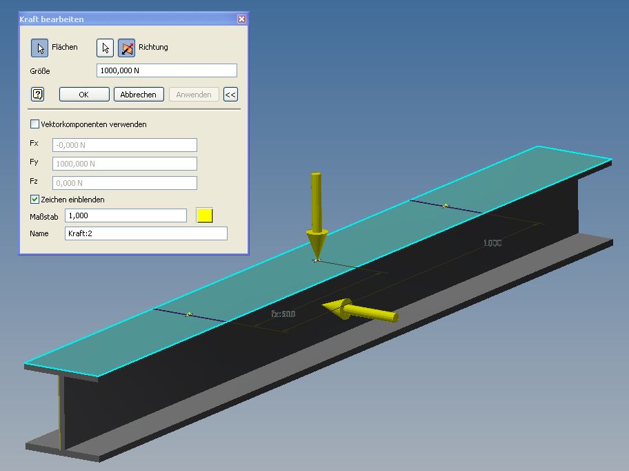

ich versuche zurzeit in der Belastungsanalyse 2011 zwei Flächen mehrfach zu belasten, es ist ein 2m Langes I-Profil und ich möchte Belastungen in unterschiedlichen Positionen angeben. Am besten mit per Skizze definierbaren Position.
Jedoch Achtung: Nur das mitlere Stück soll belastet werden, außen sollen jeweils 500mm unbelastet bleiben. Also nicht die gesamte Fläche.
Wenn ich eine Kraftbelastung setze, so ist diese dann generell in der Mitte, ob Fläche oder Kante.
Und bei einer Druckbelastung wird doch generell die gesamte Fläche belastet, wenn ich mich nicht irre.
Kann mir bitte jemand weiterhelfen?
DANKE!

Nur kurz als Denkanregung:
Wie überall im 3D-CAD gilt, damit Etwas belastet werden kann, muss es vorhanden sein. Also, wenn Du einen Teilbereich belasten willst, musst Du diesen Teilbereich im Modell schaffen (z.B. durch Flächentrennung).
Ähnliches gilt für die Belastungsrichtung.
mfg - Leo

Moin!
Der Pfeil zeigt nur die Kraftrichtung, wirken tut die Kraft auf der ganzen angezeigten Fläche!
Punktförmige Krafteinleitung könnte sowieso nicht gerechnet werden. Ehe Dir so was vollständig klar ist, solltest Du Deinen FEA-Ergebnisssen lieber keinen Glauben schenken.
Für begrenzte Krafteinleitung musst Du Flächentrennungen anlegen.

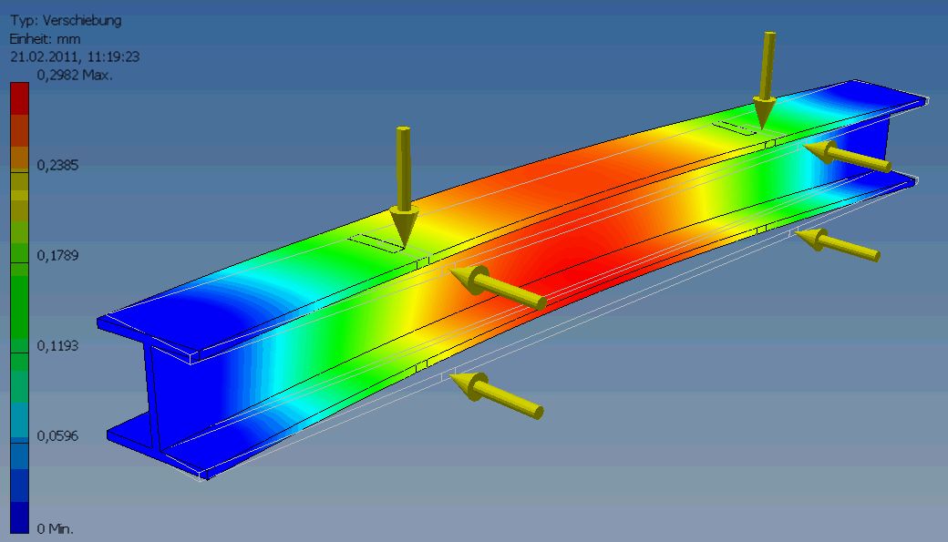

erstellt am: 21. Feb. 2011 15:21    Editieren oder löschen Sie diesen Beitrag!  <-- editieren / zitieren -->   Antwort mit Zitat in Fett Antwort mit kursivem Zitat    Unities abgeben: 1 Unity (wenig hilfreich, aber dennoch)2 Unities3 Unities4 Unities5 Unities6 Unities7 Unities8 Unities9 Unities10 Unities
hier mal ein Auszug aus dem Resultat.
Ich habe einfach Puffer draufmodeliert mit 0.01mm Stärke.
Jetzt kommts raus wie ich es will.
