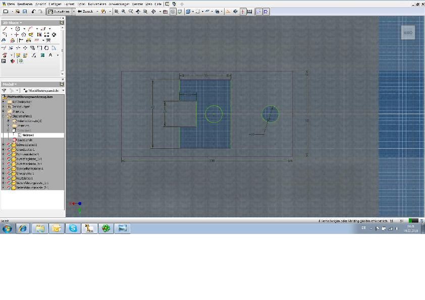

erstellt am: 19. Feb. 2011 13:36    Editieren oder löschen Sie diesen Beitrag!  <-- editieren / zitieren -->   Antwort mit Zitat in Fett Antwort mit kursivem Zitat    Unities abgeben: 1 Unity (wenig hilfreich, aber dennoch)2 Unities3 Unities4 Unities5 Unities6 Unities7 Unities8 Unities9 Unities10 Unities
brauch eure Hilfe. Hab ein Screenshot von IV 2010 angehängt und will jetzt, dass sich der rechte Kreis bei einer Änderung vom linken Kreis (D=10)immer mit anpasst. Ist das hier oder nach der Extrusion möglich mit adaptiv möglich?
Danke euch.

Dazu braucht es keine Adaptivität, das kannst Du folgendermaßen erreichen:
Soll der rechte Kreisdurchmessser immer dem des Linken entsprechen, vergebe die geometrische Abhängigkeit "gleich"
Soll der rechte Kreis beispielsweise 1,5 mal grösser als der Linke sein, dann bemaße ihn zunächst einmal.
Dann schaltest Du mit RMK die Bemaßungssichtbarkeit innerhalb der Skizze auf "Ausdruck".
Jedes in der Skizze vorhandene Maß zeigt jetzt seinen Parameternamen an. Auf diesen Parameternamen kannst Du Bezug nehmen, ihn für Berechnungen verwenden.
Lautet der Parametername der Bemaßung des linken Kreises zB. "D15" und Du möchtest den rechten Kreis immer um Faktor 1,5 grösser als den linken haben, kannst Du wie folgt vorgehen:
Einen Doppelklick auf die Bemaßung des anzupassenden Kreises ausführen und "1,5*D15" eingeben.
Damit hättest Du eine dauerhafte Verknüpfung erstellt.

Original erstellt von Techniker1986:
... Ist das hier oder nach der Extrusion möglich mit adaptiv möglich? ...
Am einfachsten ist es hier die beiden Kreise mit einer Abhängigkeit "Gleich" voneinander ahängig zu machen. Alternativ kann auch eine Parametergleichung verwendet werden. Hierzu klickt man einfach beim Erscheinen des kleinen Dialogfeldes "Bemaßung bearbeiten" für die Parametereingabe auf das andere Maß (Zeigefinger-Cursor), statt einen Zahlenwert einzugeben. Es wird dann der Parametername des anderen Maßes in die Gleichnung übernommen.
Nach der Extrusion ginge es nur, wenn der Kreis separat extrudiert wird und dann die Extrusion abhängig kopiert oder gespiegelt oder angeordnet wird.
Mit Adaptivität hat das alles glücklicher Weise gar nichts zu tun.

Danke euch. Hab es mit der Abhängigkeit "gleich" gemacht.

erstellt am: 19. Feb. 2011 17:32    Editieren oder löschen Sie diesen Beitrag!  <-- editieren / zitieren -->   Antwort mit Zitat in Fett Antwort mit kursivem Zitat    Unities abgeben: 1 Unity (wenig hilfreich, aber dennoch)2 Unities3 Unities4 Unities5 Unities6 Unities7 Unities8 Unities9 Unities10 Unities
Jetzt bin ichs nochmal.
Nachdem ich die beiden Kreise in Abhängigkeit gesetzt habe will ich jetzt beide Extrudieren aber in zwei verschiedenen Bauteilen. So weit passt ja alles. Aber wenn ich dann in die Skizze gehe und den einen Kreis verändere geht der andere in der Skizze mit aber in der Extrusion nicht.
Könnte ihr mir nochmal helfen. Danke.

Hast Du eventuell mit STRG-C bzw. Kopieren die skizzierte Geometrie von einer Skizze in eine andere Skizze kopiert?
Lade Deine Datei bitte mal hoch. Am besten als ZIP Datei.

Nein hab alles in einer Skizze gemacht. Hab nochmal ein Screenshot angehängt. Der rechte Kreis wurde wie gesagt erstellt und der andere dann mit der Abhängigkeit gleich gemacht. Bei Veränderung geht er ja auch mit, nur bei der Extrusion dann nicht.
Danke.

Oh je! Der ganze Browser voll mit Adaptivität. Aber heute vormittag noch nicht wissen, dass man zwei Kreise mit einer "Gleich"-Abhängigkeit auf den selben Durchmesser bringt. Mir schwant fürchterliches ...
  So wird das nichts!
Soweit man das aus dem Screenshot erkennen kann, wäre ein Mehrkörper-Masterbauteil, von dem die Baugruppe abgeleitet wird, die bessere Lösung.

mein Tip ist Techniker.. vollständigi erstmal deine Skizze fertig. "also die grünen Linien sollen erstmal auch Schwarz werden"
dann kontrolliere alle abhängigkeiten nochmal, und bevor du eine Bemaßung änderst schaue nach welche Parametername es hat.
Verzeihe meine neugier aber wieso ist die Linke Kreis im freien ?

das stellt ein Blechstreifen für ein Stanzwerkzeug dar. und dann will ich den Kreis im freien extrudieren und vom anderen Abhängig machen.

Ok, habs jetzt hinbekommen. Hab den einen Kreis nochmal gelöscht und neu skizziert und dann hats funktioniert.
