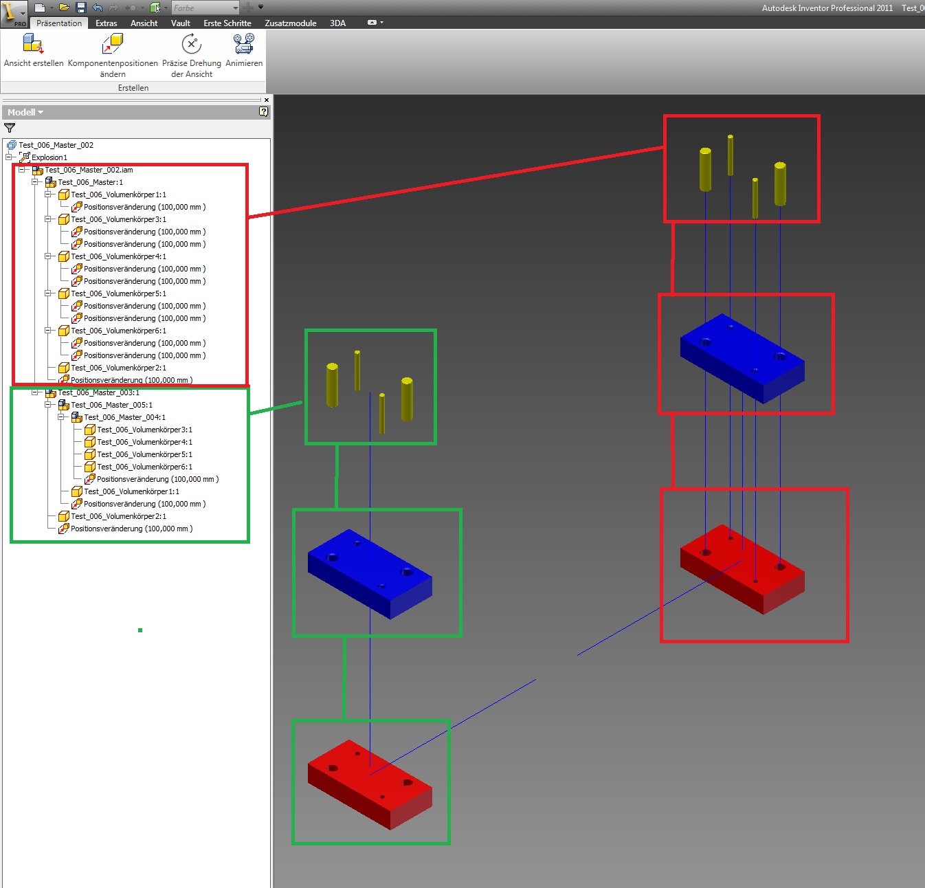

Hallo Kollegen,
ich versuche mich gerade an einer Explosionsansicht einer Baugruppe mit ca. 35 Teilen.
Wenn ich nun einzelne Bauteile in Ihrer Lage verändere wird ein Pfad angezeigt. Dieser Pfad geht zurück auf den Ursprungspunkt des Bauteils.
Wenn ich zum Beispiel einen angeschraubten Motor aus seiner Ursprungslage weg bewege und die dazugehörigen Schrauben auch, gibt das mit den Pfaden ein heiloses Durcheinander.
Frage:
Kann man die Pfade so bearbeiten, das zum Beispiel die Schrauben nach dem Bewegen mit ihrem Pfad auf die Bohrung des Motors zielen und nicht mehr auf ihren Ursprungspunkt in der zusammengebauten Baugruppe?

Hallo Marco reicht dir die Antwort JA auf deine Fage?
Ansonsten würde ich die Explosionsdarstellung manuell erzeugen (nicht automatisch) und die zusammengehörigen Teile auch gemeinsam verschieben, also erst Motorblock mit Schrauben rausziehen, danach die Schrauben ohne Block in einem 2. Schritt weiter rausziehen.
Dabei kannst du auch denn Pfadursung individuell festlegen und ob der Pfad überhaupt angezeigt wird.
Im Browser kannst du auch mal auf die Sequenz-Ansicht schalten (Filter Symbol), um zu sehen, was gemeinsam verschoben wurde.

Hallo Udo,
danke erst mal für Deine Antwort.
Also, die Explosionsansicht erstelle ich natürlich manuell.
Ich habe jetzt mal den Motor und die Schrauben gemeinsam bewegt, so wie Du es beschrieben hast. Es ändert sich aber leider nichts an meiner Problematik, dass die Pfade von allen bewegten Teilen immer an den Urspungsort der zusammengebauten Baugruppe zeigen.
Den Pfadursprung kann ich zwar bearbeiten, aber leider nur auf dem zu bewegenden Bauteil, also der Schrauben (Siehe Bild Rechts)
Ich vergleiche das immer mit einer Zusammenbauanleitung von einem IKEA-Schrank. Da wird ja auch beschrieben, welche Schraube oder Stift in welches Loch gehört. So will ich es dann auch in einer Zeichnung ausleiten.

Bin auch gerade dabei mir das Thema Explosionsansichten näher zu bringen. Stehe aber vor einigen Fragen, die ich bisher nicht alleine lösen konnte.
1.: Wie mein Vorredner suche ich nach einer Möglichkeit den Pfad-Ursprung nicht nur auf Seite des bewegten Teils, sondern auch des Ursprungs, verschieben zu können.
2.: Kann man mehrere Teile zu einer Gruppe zusammenfassen, so dass diese Gruppe nur einen einzelnen Pfad besitzt?
Die Bauteile / Baugruppen die einen Pfad haben sollen müßen in eine Baugruppe gepackt werden.

Ok das mit der Baugruppe klingt logisch. Habe es durch deinen Hinweis probiert, die Teile in einen Ordner zu packen, das klappt leider nicht. Das Problem an der Sache ist, dass ich die Daten so habe wie sie sind und nicht verändern "darf".
Aber mit den Baugruppen wird auch die erste Frage erschlagen. Wenn ich zuerst eine Baugruppe verschiebe und danach Einzelteile davon nochmals verschiebe beziehen sich die Pfade auf die neue Position der Baugruppe. Ich denke damit kann man arbeiten.
