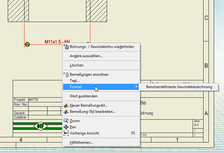

So, nun habe ich Inventor geschlossen, wieder gestartet und die Vorlage eines Kunden als erstes gestartet (wie vorhin auch) nun ist die Bohrungsinfo wieder weg und Doppelklick aufs Mass geht auch nimmer.
Geht aber auch nicht mehr wenn ich nun eine Inventor Standard Vorlage nehme...
Siehe Bild..
VG Marion

Was du da angeklickt hast ist aber doch kein Bohrungsinfo, sondern eine normale Linearbemaßung oder irre ich?

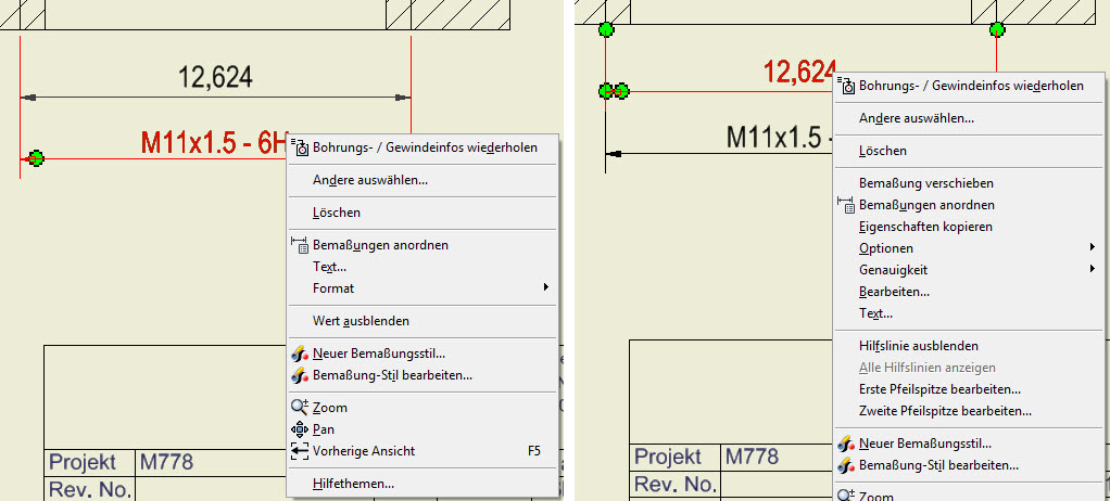

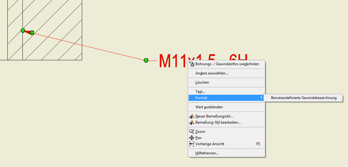

Nein, ein Bohrungsinfo, wenn man beide Gewindelinien anklickt dann hat man keine Führungslinie sondern eine Linienbemaßung. Dennoch ist es eine Bohrungsinfo.
Ich kann das aber auch an einer Bohrungsinfo mit Führungslinie zeigen.
Wäre es eine normale Linienbemaßung würde im Kontexmenü ja noch viel mehr stehen...
[Diese Nachricht wurde von MarionS am 08. Feb. 2011 editiert.]

zum Vergleich normale bemaßung, Bohrungsinfo...
W. Holzwarth
Dipl.-Ing. Maschinenbau
Beiträge: 9334
Registriert: 13.10.2000
erstellt am: 08. Feb. 2011 14:27    Editieren oder löschen Sie diesen Beitrag!  <-- editieren / zitieren -->   Antwort mit Zitat in Fett Antwort mit kursivem Zitat    Unities abgeben: 1 Unity (wenig hilfreich, aber dennoch)2 Unities3 Unities4 Unities5 Unities6 Unities7 Unities8 Unities9 Unities10 Unities Nur für MarionS 10 Unities + Antwort hilfreich
Da stimmt grundsätzlich was nicht.
Schau Dir mal die Werte der beiden Maße an.

Jetzt wo du es sagst.. ich werde mal ein paar Sachen ausprobieren

So, nun habe ich eine Erklärung *gg* das war wieder mal Selbstüberlistung.
Das Gewinde ist nicht mit dem Bohrungsbefehl erstellt worden, sondern mit der Gewindefunktion. Das kann man dann mit Bohrungs- und Gewindebemaßung bemaßen, aber ein Doppelklick oder eben die Bohrungsinfos gehen hier nicht...
Das erklärt aber diese komischen Maße nicht, die Bohrung ist Ø11 und Inventor bietet ein M11 Gewinde an.... passt ja nicht so ganz oder?
Na ja, dennoch, danke für die Hilfe :-)
LG Marion
