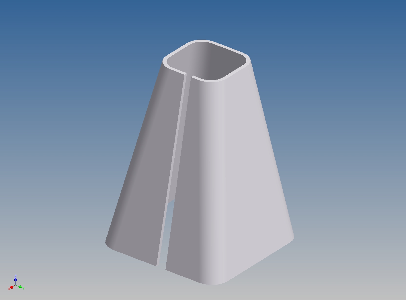

Moin zusammen.
Wie konstruiert man so etwas in Inventor? Unter welchem Begriff kann ich da suchen?
Mit normalen Biegungen komm ich ja nicht um die Ecken.
Pit

Guten Morgen!
Das ist ein klassisches Teil für die ab Inventor 2010 neu hinzugekommene Programmfunktion "erhabene Lasche".
Den unteren und den oberen Querschnitt mit je einer Skizze darstellen,dann den Befehl "erhabene Lasche" anwenden und nachfolgend eine Auftrennung vornehmen. Funktioniert fast wie die "Erhebung", erzeugt im Unterschied dazu aber einen abwickelbaren Körper.
Gruss Andreas

Guten Morgen.
DANKE! Hat ja super schnell geklappt mit der Lösung.
Dafür gibt es doch auch gleich Punkte! :-)
