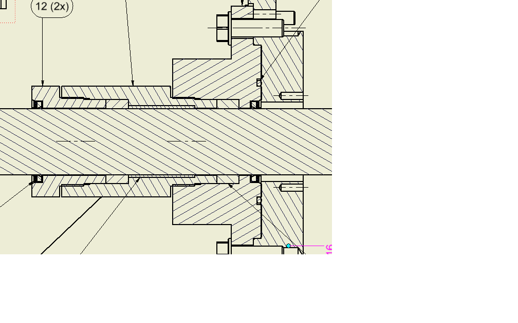

Hallo Inventorianer,
vorausgesetzt, das Anhängen des Bildes hat geklappt, habe ich eine Frage. Wie man sieht, werden Linien dargestellt, die vom Gewinde stammen und nicht sichtbar sein sollten. Man kann zwar die Line mit Doppelklick aufrufen und "sichtbar" wegschalten, dann fehlt aber die ganze Linie, sie soll aber nur normgerecht nur an den Stellen ausgeblendet werden, wo sie von einem anderen Teil überlagert wird. Wer hat einen Hinweis?
Gruß, Uwe

Original erstellt von Xantes:
Wie man sieht,
Hi Uwe, man sieht garnichts.
Wenn du nicht markierst was du meinst, ist es ein ermüdendes Suchspiel á la DSF  .
Linien werden dargestellt, wenn Kanten sichtbar sind. Sonstige Einstellungen über "zeige von-bis" oder ähnlich gibt es nicht.
Wenn du malen willst, mußt du eine Skizze auf die Ansicht legen.

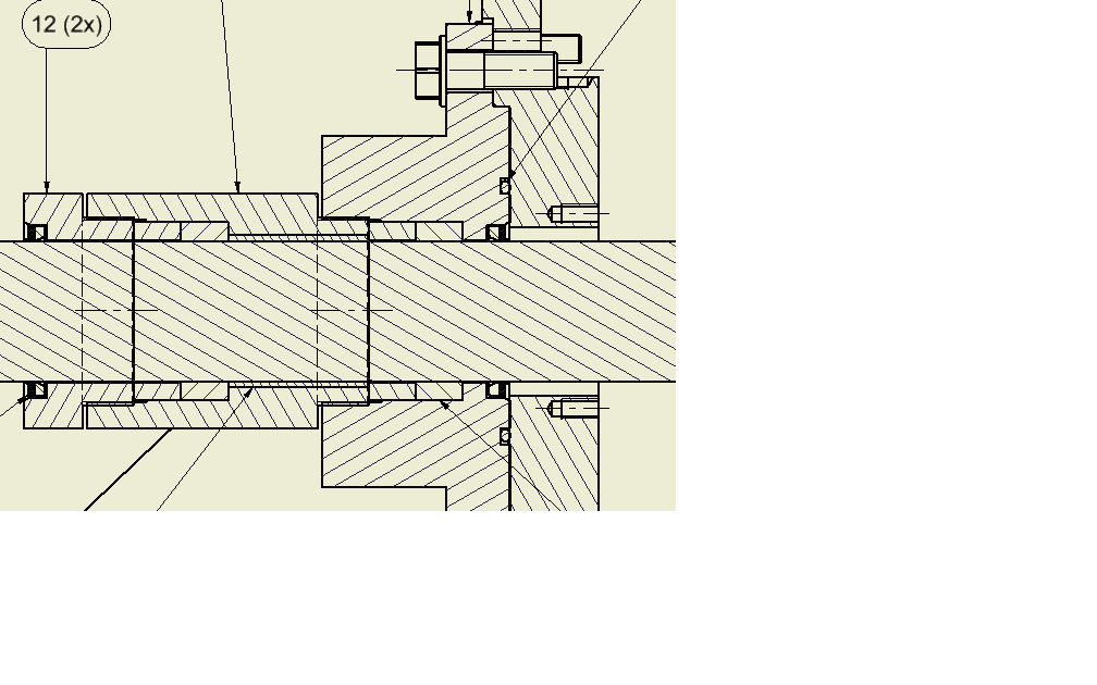

Hallo nightsta1k3r
jetzt habe ich die Linien, die ich meine gekennzeichnet. Da eine Welle diese Linien überdecken müsste, dürften sie nicht sichtbar sein.

Ich würde sagen, da sind die verdeckten Kanten in der Ansicht aktiviert, - und OK wenn man es so will.
Wenn du sie nicht willst, dann schalte auf den Standard von BG-Ansichten, ohne verdeckte Kanten. Das geht auch mit Gewindelinien, wenn du das in der BG-Ansicht so haben willst.
Aber achte auf den Maßstab, das verschwimmt bei zu kleinem Maßstab gerne mit den Körperkanten und merkt man erst beim Ausdruck, wenn man nicht zur Kontrolle zwischendurch einmal auf echte Linienstärkendarstellung umschaltet!

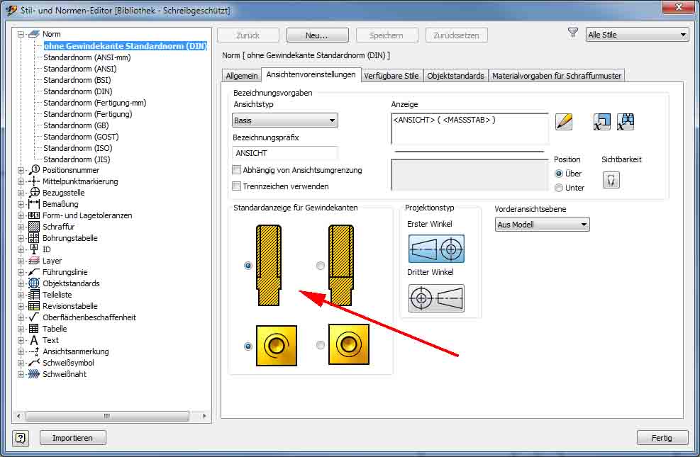

Hallo, liebe Sonntägler,
ich habe es jetzt probiert, es liegt an der Einstellung "Anzeigeoptionen -Gewindeelement". Schlecht ist allerdings, dass dann nicht nur die störenden Linien verschwunden sind, sondern auch Gewindedarstellungen in geschnittenen Gewindebohrungen, in denen keine Schraube steckt, also auch keine Lösung.

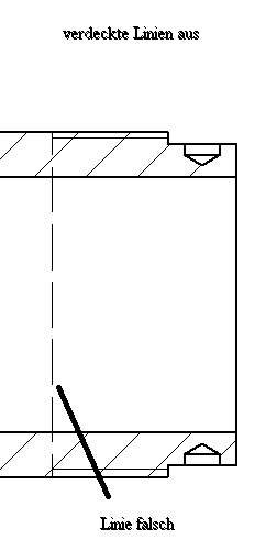

Hallo. W. Holzwarth,
daran liegt es nicht (Das mache ich manchmal aus Gründen der Kollisionskontzrolle, da darf der Schraubendurchmesser nicht gleich dem Nenndurchmesser sein.). Wie Du an der neuen Variante siehst, stimmt es nur bei den skizzierten Linien nicht. Ich habe noch einmal beide Varianten eingestellt. Variante1 mit eingeschalteter Gewindedarstellung, Variante2 ohne.

Wenn nur die verdeckten Kanten der Gewinde stören, wäre es nicht am einfachsten diese über "Sichtbarkeit" einfach auszublenden ?

Hallo Xantes,
um mal wieder zurück zum Thema zu kommen:
habe das gleiche Problem, eigentlich verdeckte Gewindekanten tauchen als verdeckte Linie oder Körperkante auf, obwohl die verdeckten Kanten ausgeschaltet sind. Die störende Linie auszublenden ist auch keine Lösung, da hier die Anforderungen an eine Normgerechte Zeichnung nicht erfüllt werden.
Bei normalen Ansichten habe ich einen "Workarround" gefunden. Hierzu erstelle ich vor dem Gewinde einen Gewindefreistich am Gewindeauslauf, dann das Gewinde auf die Welle oder in die Bohrung und danach am Gewindeanfang noch eine Fase.
Funktioniert bei Basisansichten und Projektionen. Erstelle ich allerdings eine Detailansicht, sind diese mysteriösen Linien wieder vorhanden und lassen sich auch nicht ausblenden.
Vielleicht hat hierzu ja noch jemand eine Lösung. Habe auch schon probiert, ob es an der Vorlagendatei der Zeichnung liegt, konnte dies aber nich bestätigen.

@inkop: Für dich ist klar,was du meinst, aber ich sehe nur einen Schnitt durch Welle und Mutter, wo bei bei beiden die Gewindelinien korrekt angezeigt werden    .
Und dann fehlt mir rechts oben ein kleines tangentiales Eck zum Radius ...
Also wenn schon Screenshot, dann auch mit Markierung des "heißen" Bereiches    , sonst sind wir wieder mal am Anfang  .

stimmt allerdings, vergesse manchmal, das solche Bildausschnitte sehr verwirrend sind, wenn man nicht die ganze Zeichnung kennt.
Deswegen hier also nochmal ein paar Bilder...
Hab leider gerade kein anständiges Bildbearbeitungsprogramm zur, hoffe aber man kann das wesentliche erkennen
Bild 1: gleiches Bild wie oben, zeigt den Zusammmenbau mit "workarround", warum die Gewindelinie nicht bis zum Freistich geht hab ich auch noch nicht
herausgefunden
Bild 2: Zeigt nur die Welle mit "Workarround"
Bild 3: zeigt Welle mit verdeckten Kanten, Darstellung i.O.
Bild 4: zeigt Welle ohne verdeckte Kanten mit Fehler

Mir fallen dazu zwei Lösungsmöglichkeiten ein:
1. Die Welle erst gar nicht schneiden, dann deckt sie verdeckte Linien ab. Insb. das Bild von Uwe zu Beginn des Threads zeigt eine Vollwelle, die sowieso nicht geschnitten werden sollte.
2. Im Stileditor die Gewindedarstellung verändern (siehe Bild).

Hallo Pisarz,
vielen Dank genau das wars. Hatte zwar schon im Stil-Editor umhergewurschtelt, aber diese Option hab ich doch glatt übersehen.
MfG Marko
