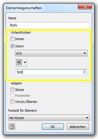

HuHu,
ich hab mir ein ipart Formblech erstellt, es ins Inhaltscenter Kopiert. Alles gut, damit hab ich keinerleit Sorgen,
ABER
ich würde gerne sobald ich eine gewisse Länge überschreite, eine zusätzliche Bohrung bekommen, automatisch. Geht das om Inventor?
Sagen wir, das Blech hat 1900mm, von der einen Kante eine Bohrung auf 800mm und ab 1901mm soll nochmal die gleiche Bohrung auftauchen mit nen Maß was eventuell angegeben wird oder einfach vordefiniert dann?
Wäre super wenn ihr mir da helfen könnten,
grüße

Ja, das geht sogar auf zwei verschiedenen Wegen. Man muss es nur andersherum denken: Die Bohrung wird in diesem Falle nicht erzeugt wenn ein bestimmtes Maß überschritten wird, sondern ist zunächst einmal vorhanden und wird unterdrückt, wenn ein bestimmtes Maß unterschritten wird:
  • Jedes Element kann in seinen Eigenschaften (Kontextmenü des Elementes) abhängig vom Wert eins Parameters unterdrückt werden.
  • In die iPart-Tabelle können Spalten für Elementunterdrückungen hinzugefügt werden.

Hi Hi,
ah cool. Dankeschööön.
Also praktisch das iPart in eine Länge bringen, wo ich das Max. sehe, was bei mir gut 2400mm sein wird. Dann die Bohrungen setzen, die man wünscht und wenn halt unter Länge XYZ kommt, wird dann diese Bohrung die ja dann Meldung verursachen wird oder Fehler, einfach unterdrückt und gut? Richtig verstanden? Muss ich gleich mal testen, wäre ja super

Geht, suppppii dankeschöön.
