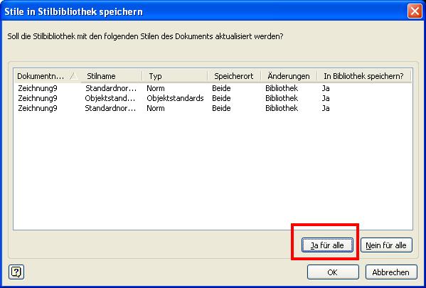

folgendes Problem.
Ich wollte gerade unsere Stilbibliothek anhand einer Vorlagedatei ändern. Doch irgendetwas funktioniert nicht so wie ich es gewohnt bin.
Die Stilbibliothek ist in dem Fall die Standardbibliothek mit einem Standard Projekt und ist auf "Ja" (Bei verwenden gesetzt).
Ändere ich nun den Stil in der Vorlage Datei dann kann ich normalerweise diese Stile in die Stilbibliothek speichern. Das Funktioniert scheinbar auch. Klicke ich dann auf Aktualisieren, dann bietet Inventor mir an, das ich die Vorlage anhand der Stilbibliothek aktualisieren kann. (Aber da ich gerade die Stilbibliothek anhand der Vorlage aktualisiert habe, also beide eigentlich gleich sein müssten, ist das schon seltsam für mich).
Also habe ich das trotzdem einmal durchgeführt.
Beim Aufrufen der Vorlagedatei unter "Neu" kommt dann die Meldung, die mich darauf hinweist, das die Vorlage nicht mit der Stilbibliothek übereinstimmt.
Also habe ich noch einmal die Vorlage aktualisert und gespeichert und trotzdem erscheint jedesmal diese Meldung beim Anlegen einer neuen Zeichnungsdatei.
Die Dateien sind auch wirklich neueren Speicherdatums.
Irgendwie merkwürdig. Zumal ich der Meinung bin, das ich die Änderung, die ich gestern vorgenommen habe, ohne Probleme übernehmen konnte.
Gruß vom Passi

Hast du beim Hochladen der Stile auch wirklich unten im Dialog umgestellt?
Genau das wird gerne übersehen und dann passiert genau das, was du hast!

Meinst du mit dem Dialog den "Stile in Stilbibliothek speichern" Dialog?
Ich habe gerade mal nachgeschaut. Das Bestrifft die Stilbereiche "Objektstandards", Und die beiden eingesetzten Normen. Versuche ich die im Stileditor per RMT (Stil Speichern...) zu speichern, dann funktioniert das genauso wenig. Bei jedem anderen Bereich, Layer und Co. klappt das nur bei den Normen und Objektstandards nicht. Scheint so, als ob ich da irgendetwas verwerfliches Eingestellt habe das sich untereinander beisst??

Ist das nach einem Neustart von IV immer noch so?
Manchmal verhakt sich beim Stilabgleich zwischen Vorlage und Bibliothek auch schon mal was. Nach Neustart geht es dann wieder.

So, ich habe die Lösung gefunden.
Und zwar hatten wir ein paar Rechteschwierigkeiten im Hause.
Jetzt ist es so gewesen, das ein paar Stil-Dateien schreibgeschützt waren. Nicht im "Design Data" Verzeichnis, sondern im einen der weiteren Unterverzeichnisse.
Jetzt ist es ja so, das Inventor alle XML Dateien der Stil-Bibliothek als schreibgeschützt interpretiert wenn nur eine einzige so eingestellt ist.
In Inventor selbst ist davon nix zu sehen und zu merken, ausser eben, das die Einstellungen nicht gespeichert werden, sondern er nur so tut als ob.
(Gibt auch keine Meldung aus nach dem Motto "Schreibgeschützt").
In dem Fall hilft nur alle Dateien prüfen (oder wie ich einmal ein Batch durch die Verzeichnisse jagen, der mal eben die Schreibrechte aller Design Data Dateien auf Vollzugriff für Jedermann stellt) und das Problem ist behoben. Jetzt funktioniert wieder alles wie gewohnt.
