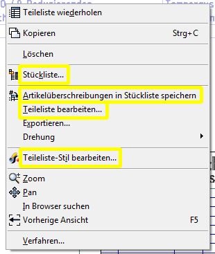

  • Bis IV9 gab es nur die Stücklilste in der IDW
  • In IV10 hieß es in der IAM Teileliste und in der IDW Stückliste
  • Seit IV11 heißt es in der IAM Stückliste und in der IDW (seit 2008 auch DWG) Teileliste
Beides als Stückliste zu bezeichnen, wäre spätestens in diesem Kontextmenü ein Problem:
Auch wenn es im Deutschen (auch außerhalb Österreichs) den Begriff "Teileliste" bestenfalls im Sinne der "Erstzteilliste" oder "Beschaffungsliste" gibt, in IV wird er halt in der IDW/DWG verwendet.

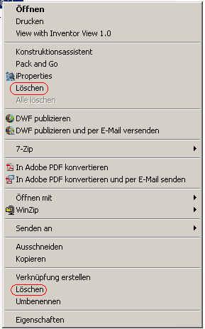

... Doppelte Befehle in den RMB-Menüs waren aber für Adesk noch nie irgend ein Hindernis  ...
Ich wusste es, Leo, ich wusste es ... schon als ich meinen Beitrag schrieb, fiel mir genau diese Fehlübersetzung von "Purge" ein, die zum doppelten "Löschen" im Explorer-Kontextmenü führte.
Eigentlich wollte ich genau den selben Screenshot noch machen und als negatives Beispiel anführen, musste dann aber schnell weg. Aber nun hast du das ja schon erledigt.
