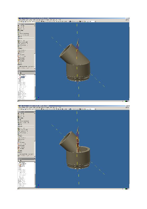

Hallo und wünsche frohe Weihnachten gehabt zu haben,
hab hier ne harte Nuss (zumindest für mich)!
Es sollen zwei Rohre (NW150) mit einem (NW200)im Winkel von 45° verbunden werden.
- erst hab ich das 200 Rohr gedreht
- dann mit Erhebung den ersten 150er Vollzylinder gemacht
- mit Wandstärke das Rohr fertig gemacht
- mit Extrusion das 150er Rohr bis zur Hälfte vom 200er gekappt
- jetzt wollte ich eigenlich spiegeln, aber IV spiegelt nur den Vollzylinder und Wandstärke klappt auch nicht
- auch wenn ich die andere Seite mit zweimal Erhebung erstelle (sind dann zwei halbe Zylinder- erhebung einmal auf x-ebene einmal auf z-ebene)funktioniert das nicht
Muss EIN BAUTEIL sein, da wir das als Gußteil bestellen und die Fertigungsfirma erstellt dieses Modell aus den Bauteildaten!
Gruß Dennis

Wünsche auch frohe Wiehnachten gehabt zu haben!
Mach mal die Wandstärke ganz zum Schluss. Oder geht das nicht?

weltklasse !
Hatte mich so auf das Spiegeln versteift, das ich da nicht dran gedacht habe!
Vielen vielen Dank
