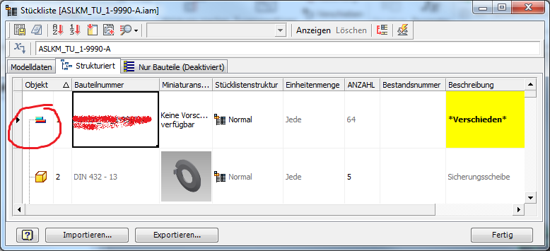

Hallo WBFWelt bestes Forum!
Habe ein Problem mit der Stückliste in der Baugruppe: Bei den Modelldaten sind alle Bauteile und Unterbaugruppen sauber gelistet. In der strukturierten Ansicht fehlen dann aber einige Bauteile und Unterbaugruppen.
Wenn ich dann auf den ersten Eintrag gehe, sind dann mit dem Baugruppennahmen noch andere Bauteile im Browser im IV markiert (die eben dann auch in der strukturierten Stüli fehlen).
Das Symbol unter "Objekt" kommt mir auch komisch vor.
Es sieht so aus, wie wenn da mehrere Bauteile und Baugruppen stücklistenmässig gruppiert worden sind. Wie kann ich das wieder los werden?
Danke, Siegi

Guck mal auf dem Modellreiter: da sind vermutlich Baugruppen auf "Phantom" gesetzt, oder Teile auf "Referenz"... im Prinzip alles, was nicht auf "Normal" steht, könnte verantwortlich sein.
In der Hilfe findest Du Infos zu den verschiedenen Stücklistenstrukturen...

Da hast Du evtl. Teile mit gleicher Bauteilnummer. Die werden dann in einer Position zusammengefasst. Siehe Hinweis *Verschieden*
Abhilfe: Bauteilnummern umbenennen, wo nötig.

Bauteilnummern waren gleich; Warum weiß ich nicht, da ich eigentlich mit dem Konstruktionsassistenten kopiert habe!
Herzlichen Dank & frohes Fest!!!
