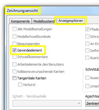

wenn ich eine gewinde im inventor darstelle(in einer Zeichung), werden nur die hauptlinien dargestellt, aber nicht die dünnen nebenlinien
wie kann ich das ändern?

Falls mit "hauptlinien" die Körperkanten gemeint sind und mit "dünnen nebenlinien" die Gewindelinien, dann gibt es in der Ansicht eine Option, die "Gewindeelement" heißt und für die Darstellung der Gewindelinien verantwortlich ist.
Bei Baugruppen ist diese Option standardmäßig ausgeschaltet, bei Bauteilen eingeschaltet.

Danke Michael Puschner, sie haben mein problem gelöst
