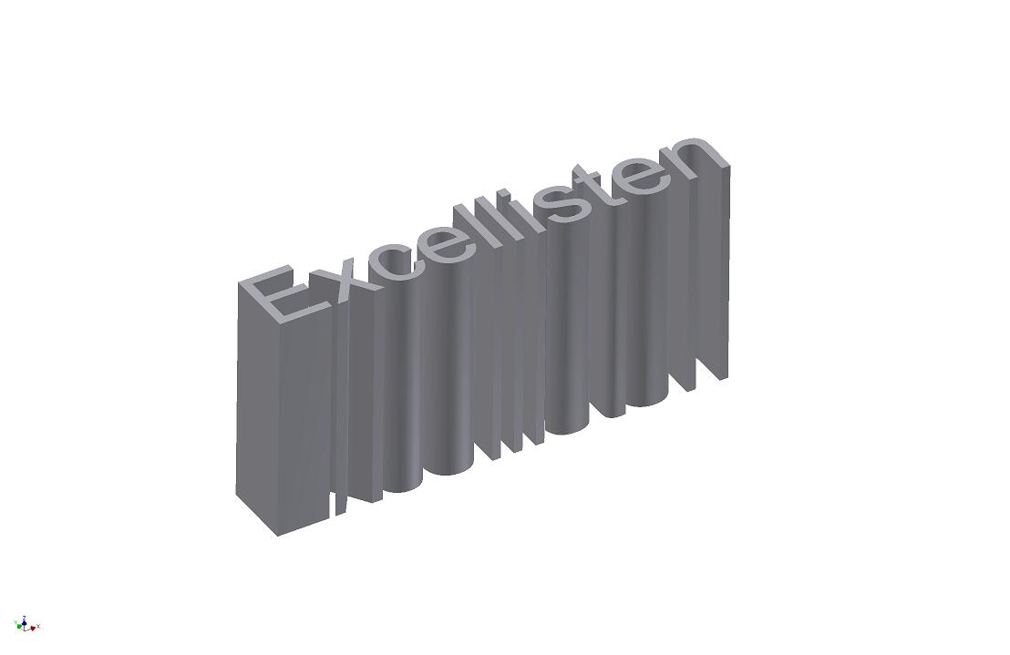

Hallo Manfred,
Excellisten als Volumenmodell, das geht doch schon seit längerem im IV... <G>
Wenn Dein Abteilungsleiter sich was Anderes drunter vorgestellt hat soll er das bitte näher erklären!
Die Zusammenarbeit zwischen Excel und IV ist recht gut, also da geht Einiges. Man kann Parameter, iAssemblies und iParts mit Excel verwalten oder Punktewolken aus Excel importieren (die dann aber zu Volumenmodellen zu wandeln ist wieder eine eigene Sache).
Aber das "Rezept" muss stets im IV vorliegen, Excel kann nur "Werte" liefern.
mfg - Leo
