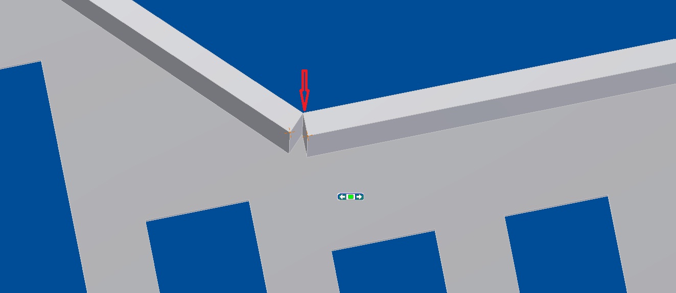

habe folgendes Problem bezüglich einer Konstruktion, ich stehe mehrfach vor dem Problem, dass ich zwei Kanten zusammen abrunden will. Bisher habe ich immer beide künstlich verlängert und das dann gemacht, das kommt mir aber nicht so praktisch vor und ist sehr umständlich. Da ich alleine in diesem Projekt mehrere dieser Kanten habe, wollte ich mal fragen, wie ich das einfacher machen kann. da gibts doch bestimmt ne funktion für oder?
[Bild im Anhang]
hier würde ich gerne, die beiden Kanten zusammen um die mit dem Pfeil markierte Kante mit einem Radius von 2mm abrunden.
hoffe ihr könnt mit meiner Beschreibung etwas anfangen gruß Karlson1

Dass es zu dieser Frage bisher noch keine Antwort gibt, liegt dann wohl doch daran, dass niemand das Problem verstanden hat. Ansonsten gibt es in diesem Forum eher eine Antwortzeit von wenigen Minuten.
Welche Kanten sollen denn nun wie abgerundet werden? Was ist mit "Kanten um die Kante abrunden" genmeint? Gibt es an der Stelle, auf die der Pfeil zeigt, eine Lücke? Es wäre besser noch ein Bild zu zeigen, wie die Rundungen nach dem "künstlichen Verlängern" der Kanten aussehen. Noch besser wäre eine IV-Datei als gezipter Anhang.
Das Bild habe ich übrigens aus dem Beitragstext entfernt, da es aufgrund seiner Größe auf den meisten Bildschirmen zum horizontalen Scrollen zwingt, was die Wahrscheinlichkeit auf Antwort auch verschlechtert. Das Bild ist ja als Anhang auch so ereichbar. In den Text eingebundene Bilder sollten eine Breite von 640 Pixel nicht überschreiten.

ok so, dann versuche ich das noch einmal
will einfach nur 1 und 2 mit einem Radius um die mit dem Pfeil markierte Kante verbinden.
hoffe das ist nun so verständlich, da gibts doch bestimmt iwie ne einfache Funktion für, die ich einfach nicht finden kann.
sorry wegen dem bild bin 24" verwöhnt und mir fällt sowas nicht auf :P
bin gerade nicht am pc, sonst könnte ich die IV-Datei auch hochladen, aber das geht erst morgen dann.
gruß Karlson1

mit dem Verrunden im Inv 2010 geht das nicht. Falls Kante 1 und 2 gleich groß sind würde ich den Befehl Drehung verwenden: Skizze auf erste Flache, dann Drehung von Fläche 1 bis Fläche 2 (minimaler Modus) und noch die Drehachse ankicken.
Den von Dir gesuchten Befehl gibt es soweit ich weiß z.B. in I-Deas.
Inv 2011 hab ich grad nicht zur Verfügung, kann da gerade leider nicht nachschaen, ob dort der Befehl Verrunden erweitert wurde.

jo sehr gut
hat so wunderbar geklappt, weiß auch gerade nicht warum ich nicht selber drauf gekommen bin

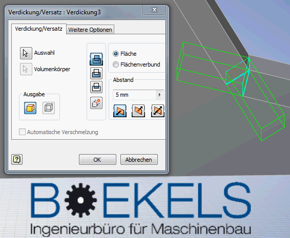

Du könntest auch die zwei im Zwickel liegenden Flächen löschen und dabei die "Korrektur" anwählen. Anschließend einfach verrunden.
Gruß Lothar

Ihr habt natürlich Recht, so genau habe ich mir das Modell nicht angesehen.
Die Funktion, die ich beschrieben habe funktioniert nur dann, wenn der Zwickel hinten nicht durchbricht bzw gerade spitz auf der hinteren Fläche ausläuft.
Für diesen Fall kann man mit dem direkt benachbarten Befehl "Verdickung/Versatz" arbeiten.
Die Verdickung muß nur groß genug gewählt werden. Damit wird der Zwickel bis zu den vorderen Flächen aufgefüllt und anschließend kann dann verrundet werden.
Gruß Lothar

Ich wüsste zwar jetzt nicht gleich was an der Vorgehensweise umständlich ist. Künstlich ist dies aber auf jeden Fall. Die einfachste Art und Weise ist halt es gleich richtig zu machen, anstatt später zu korrigieren und sich dann auch noch darüber zu beschweren.

wenn du mir dazu auch noch sagst wie ich das anstellen soll, dass es gleich richtig ist :P sorry bin noch relativ neu im Cad-berreich
Das Problem ist, das die Fläche an der die beiden Flügel 1&2(so nenn ich du nu einfach mal)sind, nicht im 90° Winkel zueinander stehen. Oben auf der Fläche, ist aber jeweils der gewünschte Winkel vorhanden. Deswegen habe ich auf diese jeweils eine 2d Skizze gelegt und bei beiden eine Extrusion vorgenommen, wobei halt die Ecke ohne Material entsteht. Wie soll ich es denn nun dabei anstellen, dass die Ecken der beiden Flügel sich hinterher genau berühren, ohne vorher dies mit nem Taschenrechner zu berechnen. Und da ich eh lieber mit vorhanden Punkten arbeite, weils sonst sowieso immer zu minimalen Fehlern kommt musste ich halt hinterher die Flügel "künstlich" verlängern, da ich erst nach der Extrusion die benötigten Punkte und Kanten habe, um dies durchführen zu können.
Wie würdest du das denn konstruieren um dir ein paar schritte zu ersparen? Mit Drehung kommt es mir bis jetzt immer noch am einfachsten vor.
gruß Karlson

Hallo Karlson,
lass dich nicht entmutigen. Aus meiner Sicht gibt es eh kein richtig und falsch beim Konstruieren. Ich würd eher sagen ein Teil ist eher umständlich aufgebaut oder weniger umständlich. Und wehe der Kunde hat einen Änderungswunsch bei dem Du das Basisfeature ändern must und Dir dann alle Nachfolgefeatures "zusammenbrechen"......Wenn du ein Feedback zu Deiner Konstruktionsmethodik haben willst solltest Du mal Dein Teil ins Forum stellen und dazu am besten einen neuen Thread erstellen.
Man sollte generell versuchen für ein Teil so wenige Features wie möglich zu verwenden um die Datenmenge gering zu halten.
Ich kenne da Leute, die sich um die Bauteildatengröße nicht kümmern und sich dann später wundern, daß ein Teil beim Teilefeater durchrechnen lassen ne halbe Stunde oder länger braucht. Und das obwohl man vor ner Kiste sitzt die einen guten Prozessor und viel Arbeitssepicher hat.
