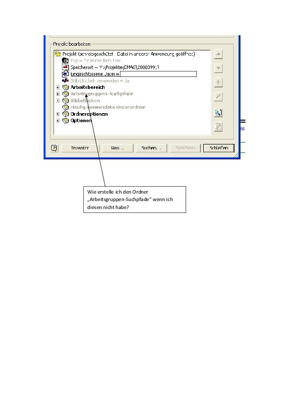

Hallo Zusammen,
wie kann ich bei dem Projekt-Editor den Ordner Arbeitsgruppen-Suchpfade esrtellen, wenn er noch nicht erstellt ist bzw vorhanden ist?

einfach mal auf das Plus klicken funzt nicht?

solange das Projekt schreibgeschützt ist geht da gar nix.

Den Ordner Arbeitsgruppen-Suchpfad habe ich ja noch nicht einmal, das Bild im Anhang ist nur ein Beispiel wie es dann aussehen sollte.
Ich habe schon alles mit rechts-Klick und Plus drücken versucht, aber ich bekomm einfach nicht den Ordner Arbeitsgruppen-Suchpfad her, so dass ich dann die Dateipfade eintragen kann, wo dann meine Teile sind die ich ständig verwende.
Das Projekt ist auch nicht Schreibgeschützt.

Sicher denn das beigefügte Bild hat das Projekt schreibgeschützt gesetzt.
Danke Husky hab ich voll übersehen.

Im Normalfall markierst Du per einfachem Mausklick den Eintrag "Arbeitsgruppen-Suchpfade". Darauf hin wird das Plus-Symbol am rechten Rand des Fensters Schwarz. Mit einem Klick auf dieses Plus wird der Eintrag "Arbeitsgruppen-Suchpfade" erweitert und Du kannst dort Deine Einträge vornehmen.
Sollte dies nicht der Fall sein, ist eventuelle noch eine Datei aus dem Projekt geöffnet.
Tante Edith fragt sich gerade, ob der Eintrag "Arbeitsgruppen-Suchpfade" überhaupt in Deinem Projekt vorhanden ist! Ein Bild des eigentlichen Projektes, mit dem Du Probleme hast wäre nicht schlecht.

Original erstellt von Nadine2311:
......Das Projekt ist auch nicht Schreibgeschützt.
Doch .... schau in dein Bildchen.

also nochmal zum mitschreiben: das Bild ist nur eine gedankenstütze wie es aussehen sollte. Ich persönlich habe nicht das Problem, sondern meine Kollegin die extern am Laptop arbeitet. Bei ihr sieht das Fenster genau so aus, bis auf das der Arbeitsgruppen-Suchpfad komplett fehlt und das wollen wir ändern, da wir ihn brauchen um die Standardteile dort abzulegen.

achja @Marco Gödde
die Tante Edith hat recht, es ist nicht vorhanden und jetzt die Frage, wie bekomm ich die da rein?

Arbeitsgruppen-Suchpfade zeigen auf Verzeichnisse, die außerhalb des eigentlichen Projektsuchbereiches liegen, aber nicht wie eine Bibliothek behandelt werden sollen; das braucht man ggf. auch auf einem einzigen alleinstehenden Rechner, z.B. wenn man für verschiedene Kunden die gleichen selbst erstellten Katalog- und Normteilmodelle verwenden will, und dies auch ändern können möchte. Da das Arbeiten mit verschiedenen Projektdateien irgendwann von Autodesk pötzlich im Gegensatz zu vorher nicht mehr als richtig angesehen wurde   , ist das Anlegen von Arbeitsgruppen-Suchpfad in den jüngeren Versionen absichtlich erschwert worden  , es wird nur noch "auf besonderen Wunsch" ermöglicht  .
Ich finde jetzt leider trotz intensiver Suche keinen diesbezüglichen Thread, aber wenn ich mich recht entsinne, heißt diese Option "Projekttypen älterer Versionen ermöglichen" oder so ähnlich und muss, glaub ich, bei der Installation (!) aktiviert werden. Eventuell findet sich auch eine Häkchen-Box mit ähnlicher Benennung unter Extras\Anwendungsoptionen\Allgemein, rechts ziemlich weit oben.
Es hängt auch von der Version ab. Also bitte diese auch nennen oder, noch besser, die SYSINFO AUSFÜLLEN!

Die Einstellung, um das Erstelllen älterer Projekttypen zu ermöglichen, befindet sich z.B. bei IV 2010 rel. prominent in den Anwendungsoptionen/Allgemein (rechts-oben).
Es ist mir allerdings auch bei heftigstem Herumprobieren nicht gelungen, eine IPJ zu erstellen die keine Zeile mit Arbeitsgruppen-Suchpfad enthält (bei manchen ist er bereits belegt, bei manchen leer, aber vorhanden ist er immer).
