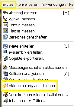

Wenn ich Abhängigkeiten setze reagiert Inventor nicht. Erst wenn ich auf ein Bauteil klicke und mit schieben ein wenig nachhelfe, rührt sich was.
Ist seit gestern so.

Was hat sich geändert seit gestern?
Vielleicht "Aktualisierung aufschieben" angeklickt?
Oder so viele verwirrende Verknüpfungen angelegt dass IV einfach nimmer kann?

Ok, die Option >Auktualisierung aufschieben< war ausgewählt. Kann man die durch eine Tastenkombination auswählen? War nämlich gestern nicht in den Optionen unterwegs.

Aber vielleicht im Menü "Extras"?
Und ja, man könnte dem Befehl auch ein Tastaturkürzel zuweisen.
