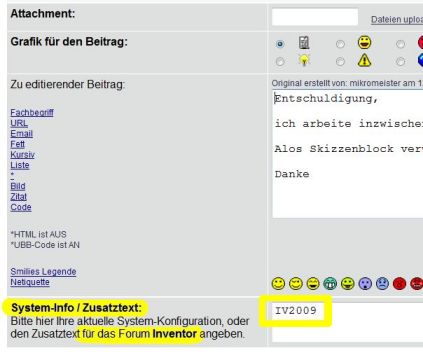

Entschuldigung,
ich arbeite inzwischen auf IV2010. (Wo ändert man denn den Eintrag?)
Alos Skizzenblock verwenden. Ich versuchs mal.

Original erstellt von mikromeister:
Einloggen\Profil bearbeiten\Systeminfo änderm
Gruss Andreas
... Wo ändert man denn den Eintrag? ...
Dort:
Aber dabei nicht die Vorschau verwenden.
Original erstellt von Andreas Gawin:
Gruss Andreas
Hallo Andreas,
die geänderte Systeminfo gilt dann nicht für Foren in denen man bereits Beiträge geschrieben hat, sondern wird nur in Foren, in denen man bisher noch keinen Beitrag erstellt hat, als Vorlage für die Systeminfo verwendet.
Es sei denn, man aktiviert die Option "Diese Systeminfo gilt ab sofort für alle Foren.", dann wird diese Vorlage auf alle Foren übertragen, in denen man bereits Beiträge verfasst hat.
