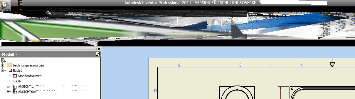

Seit der Installation der 2011er DIVA leidet meine Optik unter den im Bild sichtbaren Grafikfehlern. Die betreffen nicht nur das obere Menü sondern auch alles aufklappende und ebenso hin und wieder Modell- bzw. Zeichnungsfenster. Manchmal legt es sich wieder, meist hilft nur schnelles Speichern und Beenden der DIVA. Grafikkartentreiber ist neu, sowohl der bei Ottodesk empfohlene als auch der neueste bei Nvidia habe ich probiert - mit angeführtem Ergebnis. Der Effekt tritt sowohl bei Bauteilen als auch Baugruppen auf, BG sind aber nicht größer als 100 Teile, Importe werden vorher als AK gespeichert und erst dann verbaut.
Weiss jemand einen Trick, um der DIVA diese Mätzchen auszutreiben - oder ist meine Graka reif zur Entsorgung?

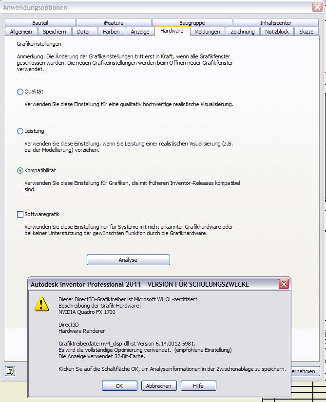

Stell mal in den Anwendungsoptionen/Hardware auf "Kompatibilität" und berichte dann...

ich hatte vor zwei Tagen einen ähnlichen Effekt, der trat aber erst nach ca. 4 bis 5 Stunden auf. Daraufhin hab ich den Lüfter meiner GraKa entstaubt, seit dem treten keine Fehler mehr auf.

War schon auf "Kompatibilität" gesetzt. Ich werde nach dem Mittag mal die Kiste auseinandernehmen und die Karte baden schicken.... Wenn sie weiterhin zickt, wird sie verabschiedet. Man kriegt ja Augenschmerzen davon....

mein Basiswissen IV2011, Win XP x64, FX 1700
Grafiktreiber sollte frühe 197 Serie sein z.B. 197.03.
Nicht die neueste Peitsche (259.81) ist immer das beste!
Ist die Hardware-Database aktuell?
Warum "alter" (03/2010) Treiber? Als Dein OS gebacken wurde,
schrieb man das Jahr 2002! W XP x64 = W 2003 Server
