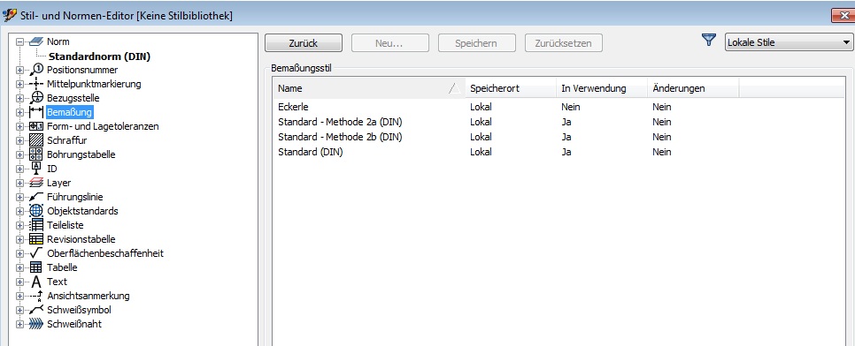

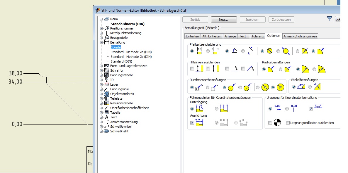

ich habe eine Frage zur Bemaßung im Inventor 2010.
Wenn ich den "Koordinatensatz"-Bemaßungstyp auswähle, dann fehlen mir die Lininen mit den Pfeilen. Normal soll von der Bezugskante aus ein Pfeil zum ersten Maß gehen, dann der nächste Pfeil von dem Maß zum Nächsten, ...
Schaut euch mal das Bild an.
Im Hintergrund sieht man eine Zeichnung in der ich die Bemaßung angewendet habe. Im Vordergrund sind die Einstellungen vom Bemaßungsstil. Was muss ich umstellen, damit die Lininen so dargestellt werden, wie ich das will?
Vielen Dank für eure Hilfe

erstellt am: 01. Dez. 2010 09:11    Editieren oder löschen Sie diesen Beitrag!  <-- editieren / zitieren -->   Antwort mit Zitat in Fett Antwort mit kursivem Zitat    Unities abgeben: 1 Unity (wenig hilfreich, aber dennoch)2 Unities3 Unities4 Unities5 Unities6 Unities7 Unities8 Unities9 Unities10 Unities Nur für Alexander.Scheufens 10 Unities + Antwort hilfreich
Hast richtig eingestellt, probier mal neu zu bemaßen.
Bei mir ändert sich die Bemaßung nicht bei der Neueinstellung, sondern nur bei erneutem Bemaßen.
Nachtrag. Ursprung für Koordinatenbemaßung ist bei mir der rechte Kreis angeklickt.

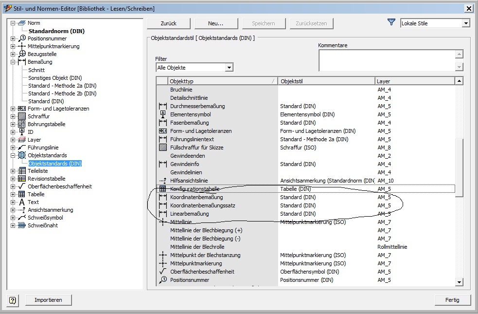

Das Problem wird sein, dass mein erstellter Stil nicht "in Verwendung" geschaltet ist.
Aber wie schalte ich den um damit der verwendet wird?

erstellt am: 01. Dez. 2010 10:48    Editieren oder löschen Sie diesen Beitrag!  <-- editieren / zitieren -->   Antwort mit Zitat in Fett Antwort mit kursivem Zitat    Unities abgeben: 1 Unity (wenig hilfreich, aber dennoch)2 Unities3 Unities4 Unities5 Unities6 Unities7 Unities8 Unities9 Unities10 Unities Nur für Alexander.Scheufens 10 Unities + Antwort hilfreich
s. Screenshot
Alexander
