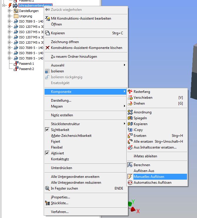

ich habe eine baugruppe und 2 schraubenverbindungen mit dem schraubenverbindungsassistent erstellt, aber eine von beiden hat immer einen roten blitz im browser, wie kriege ich diesen blitz weg. die schraubenverbindung die ich zuletzt aktualisiere hat keinen blitz, die andere ja.

Original erstellt von Inventor-Maschinenbau:
... aber eine von beiden hat immer einen roten blitz im browser, wie kriege ich diesen blitz weg. ...
Das sollte die Auflösung sein:
Der rote Blitz bedeutet, dass die Schraubverbindungs-Komponente auf "Manuelles Auflösen" eingestellt und einer solchen "Auflösung" bedarf.
Also muss die Schraubverbindung entweder über das Kontextmenü mit dem Befehl "Manuelles Auflösen" aufgelöst oder auf "Automatisches Auflösen" umgeschaltet werden. Dann erfolgt die Auflösung nämlich automatisch.
Man kann natürlich auch die Auflösung ausschalten, dann löst sich das Auflösen in Wohlgefallen auf und nichts wird mehr aufgelöst.
Haben sich damit alle Probleme aufgelöst?
Ich konnte nicht widerstehen ...

erstellt am: 29. Nov. 2010 23:51    Editieren oder löschen Sie diesen Beitrag!  <-- editieren / zitieren -->   Antwort mit Zitat in Fett Antwort mit kursivem Zitat    Unities abgeben: 1 Unity (wenig hilfreich, aber dennoch)2 Unities3 Unities4 Unities5 Unities6 Unities7 Unities8 Unities9 Unities10 Unities
und wie löse ich manuell auf ? was bedeutet überhaupt auflösen ?

erstellt am: 30. Nov. 2010 00:01    Editieren oder löschen Sie diesen Beitrag!  <-- editieren / zitieren -->   Antwort mit Zitat in Fett Antwort mit kursivem Zitat    Unities abgeben: 1 Unity (wenig hilfreich, aber dennoch)2 Unities3 Unities4 Unities5 Unities6 Unities7 Unities8 Unities9 Unities10 Unities Nur für Inventor-Maschinenbau 10 Unities + Antwort hilfreich
Wie in meinem Screenshot zu sehen:
Rechtsklick auf die Verschraubungskomponente und dann im Kontextmenü das Untermenü "Komponente" wählen und dort den Befehl "Manuelles Auflösen" verwenden.
Der Menüeintrag "Manuelles Auflösen" sieht aus als wäre er nur ein Optionsschalter, er ist aber gleichzeitig auch ein Befehl.
Und "Aulösen" ist hier "lösen" im Sinne der Übersetzung von to solve.

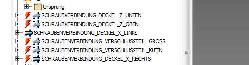

erstellt am: 30. Nov. 2010 00:39    Editieren oder löschen Sie diesen Beitrag!  <-- editieren / zitieren -->   Antwort mit Zitat in Fett Antwort mit kursivem Zitat    Unities abgeben: 1 Unity (wenig hilfreich, aber dennoch)2 Unities3 Unities4 Unities5 Unities6 Unities7 Unities8 Unities9 Unities10 Unities
und warum werden immer alle verbindungen wieder rot, ausser die die ich zuletzt aufgelöst habe ? ich habe ja nichts verändert.

erstellt am: 30. Nov. 2010 02:08    Editieren oder löschen Sie diesen Beitrag!  <-- editieren / zitieren -->   Antwort mit Zitat in Fett Antwort mit kursivem Zitat    Unities abgeben: 1 Unity (wenig hilfreich, aber dennoch)2 Unities3 Unities4 Unities5 Unities6 Unities7 Unities8 Unities9 Unities10 Unities Nur für Inventor-Maschinenbau 10 Unities + Antwort hilfreich
Inventor liebt rote Blitze, und auch solche in gelb. Und wie Zeus an einem schlechten Tag wirft er damit freigiebig und unerwartet um sich.
Meiner bewirft schon seit Stunden immer wieder alle meine Zeichnungsblätter gleichzeitig damit, weil ich es wage in einer Ansichtsdarstellung in der Baugruppe ein wenig herumzubasteln. Stört ihn gar nicht, daß nur gesperrte Ansichtsdarstellungen auf den Seiten abgebildet sind.
Warum soll es ausgerechnet Dich nicht treffen?
Grüße von Harry
