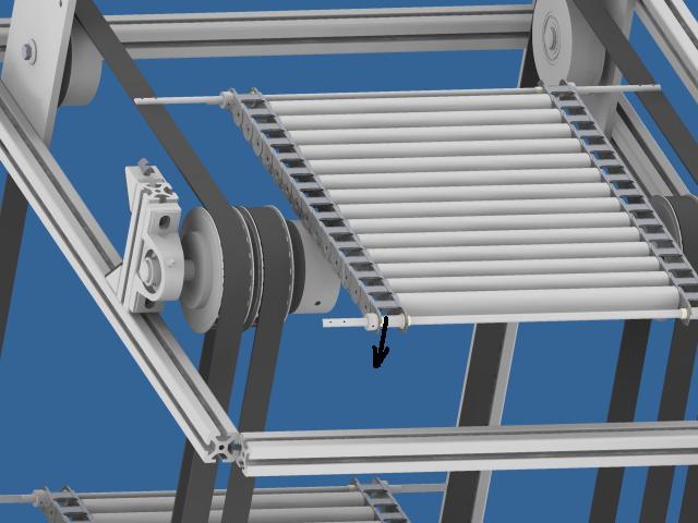

Hallo Freunde der Virtuellen Konstruktionen!
Ich habe en kleines Problemchen bei meinem Projekt! Weiß nicht ob die frage hierzu passt, aber ich finde keinen annähernd passende diskussion...
Ich benutze Inventor 2010 und will eine eigens konstruierte Schleppkette (Eine kette die zur führung von Kabeln dient) 90° um eine umlenkrolle legen! leider gelingt mir das einfach nicht! Als genaue Beschreibung häng ich noch ein bild an!
Im vorraus schon mal vielen Dank!!

Original erstellt von Ludl.der.erste:
... Weiß nicht ob die frage hierzu passt, aber ich finde keinen annähernd passende diskussion ...
Willkommen bei CAD.DE und AUGCE!
Vier wichtige Links für den problemlosen Einstieg:
Richtig Fragen - Nettiquette - Suchfunktion - System-Info
Wenn eine Frage zu keinem bestehenden Thread passt, sollte man einen neuen (neues Thema) erstellen. Über Schleppketten gibt es aber schon reichlich Beiträge. Suchbegriffe wie Schleppkette, Kabelkette oder Kabelschlepp lassen sie aufspüren. Allerdings geht es dort meist um die Animation solcher Ketten.
Insgesamt hat das IV-Forum bereits 26.991 Threads mit 219.692 Beiträgen. Es gibt also kaum ein Thema, dass noch nicht da war.
... leider gelingt mir das einfach nicht! ...
Was gelingt denn nicht?
Ist die Kabelkette eine (Unter-)Baugruppe oder ein Bauteil?
Worin genau besteht das Problem?

@Michael
Also, ich bin momentan an meinem Techniker Projektbeschäftigt, wobei ich mich mit einem (Prototyp)Vertikalförderer beschäftige! Die Förderböden bestehen aus zwei paralell laufenden schleppketten die durch rollen verbunden sind! Die Förderböden sind vorn und hinten an 4 Zahnriemen befestigt.
Die Förderböden habe ich in einer Baugruppe zusammen gesetzt und in eine Baugruppe zur "endmontage" meiner gesamten Anlage geladen! Da es sechs Förderböden sind bin ich leider mehr oder weniger gezwungen mindestens einen dieser Böden um eine Umlenkrolle zu legen! Habe also den Förderboden an einer seite am Riemen Abhängig gemacht und muss ihn nun um die Umlenkrolle legen um die andere Seite mit dem Riemen zu verbinden! Leider bekomm ich die Kette nicht so um 90° gebogen, das sie an der umlenkrolle anliegt und sie "straff" und ohne geschnörkel ist!
Besten dank für jede hilfe!!!!
