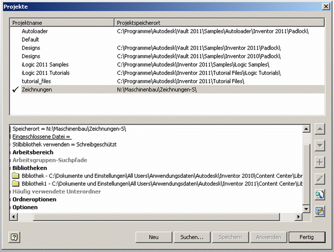

Bin zwar auch nicht der Profi jetzt im IV aber hatte das Problem auch mal
Als du IV 2008 Installiert hast wurden die Inhaltscenter Datein in ein Ordner gepackt , das Selbe hat auch IV 2010 gemacht aber in ein anderen Ordner .  Wo die liegen hast du ja selbst bestimmt , ob auf deinem Rechner oder auf irgend nen Server .
Ich hatte damals das Problem sogelöst , das ich im aktiven Projekt bei Bibliotheken einfach den Pfad mit den alten Inhaltscenterdatein zugefügt hab ... hab jetzt also ein Pfad mit den IV2011 und ein mit den IV 2010 drin stehn und schwubs es gingen keine Schrauben und Muttern mehr ins Nirvana .
Adrian29
Sehen Sie sich das Profil von Adrian29 an!   Senden Sie eine Private Message an Adrian29  Schreiben Sie einen Gästebucheintrag für Adrian29
Beiträge: 7
Registriert: 25.11.2010
IV 2011 , SP1
erstellt am: 25. Nov. 2010 11:31    Editieren oder löschen Sie diesen Beitrag!  <-- editieren / zitieren -->   Antwort mit Zitat in Fett Antwort mit kursivem Zitat    Unities abgeben: 1 Unity (wenig hilfreich, aber dennoch)2 Unities3 Unities4 Unities5 Unities6 Unities7 Unities8 Unities9 Unities10 Unities Nur für Alexander.Scheufens 10 Unities + Antwort hilfreich
hier mal nen screen davon
Die Profis sagen jetzt bestimmt wie Umständlich aber was klappt is in Ordnung sag ich mir

Hallo Adrian,
Da sind auch von Dir mehrere Runden fällig <G>
1.) gemapptes Laufwerk N:\, davon rät Adesk ausdrücklich ab
2.) CC-Teile (Bibliotheken) unter Eigene Dateien, und noch dazu getrennt für nach IV-Versionen - das wird nicht auf immer funktionieren.
Hast Du keine Konstruktions-Kollegen die sich grün und blau ärgern weil sie Deine Normteile nicht finden?
mfg - Leo

nöö die hab ich nicht , sonst müßt ick das ja glaub alles auf nen server packen . Hmm zumindest Funzt es bei mir , mir is nie wieder eine Schraube oder Mutter verloren gegangen .
Denke schon das ick nen paar Runden drehn muss ... aber ich muss mir hier alles selbst bei bringen , aber dafür hab ich nicht soviel Zeit , da ich meine Aufgaben erledigen muss  und da macht die Not Erfinderisch

Also bei uns ist das so, das wir die Normteile auf nem Server abgelegt haben, da gleifen ja alle Kolegen drauf zu.
Ich hab jetzt mal den Link geänder in den Inventoreinstellungen, JETZT GEHT ES.
Wir haben für die neue Inventorversion einen neuen Ordner erstellt, dann ist das offenbar falsch.
Jetzt hab ich wie gesagt den Link reingeschreiben, von dem "alten" Inventor2008er Normteielordner, jetzt findet er alle eingefügten Normteile sofort.

Jetzt kommt gleich die nächste Frage die Du für Dich beantworten musst: Muss jemals wieder per IV 2008 auf die CC-Teile zugegriffen werden können? Wenn ja, dann entweder doch eine Kopie separat für jede IV-Version anlegen, oder die CC-Teile per Betriebssystem schreibschützen. Diese Empfehlung steht auch irgendwo im Kleingedruckten von Adesk.
